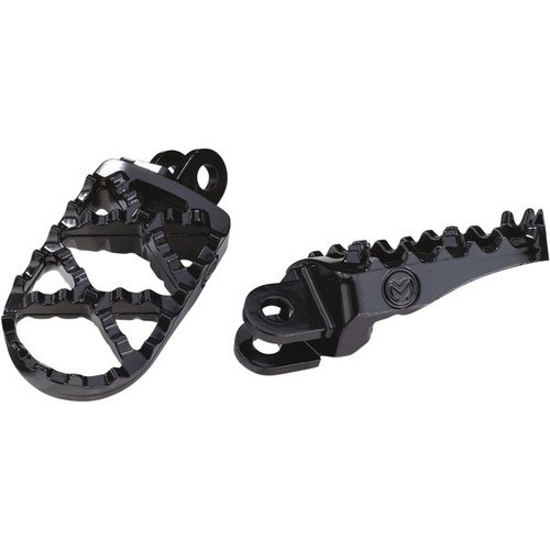

- MOOSE (acciaio rinforzato):

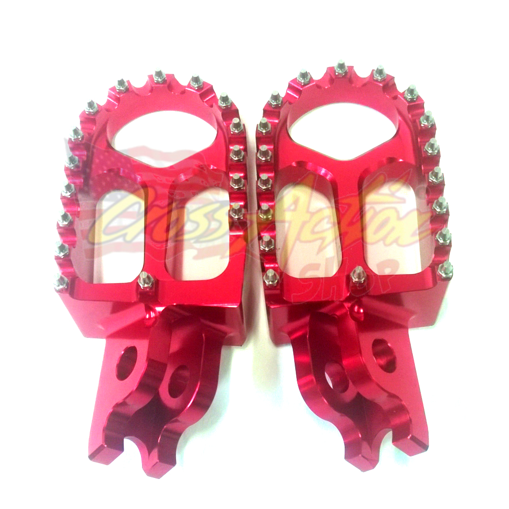

- GENERICHE DA GENOVA (alluminio (ergal,CNC) ricavate dal pieno):
mi servono per un rally quindi darei molta importanza oltre che alla resistenza, alla grandezza per l'appoggio dello stivale in comodità, riuscite a suggerirmi quale preferire?

Per quello che devi fare tu prenderei le seconde o le terze, in acciaio, quelle in alluminio si possono troncare in caso di urto, quelle in acciaio al limite si piegano.

una regola in genere: MAI prendere delle pedane con i fori tra le dentature troppo piccoli, oppure con gli spazi chiusi. se tra il fango ti rimane attaccato sotto allo stivale anche un sasso, e si incastra in uno dei fori chiusi (o in uno di quelli troppo stretti) la pedana diventa scivolosissima e non te ne rendi conto prima di essere andato a gambe all'aria un paio di volte.
quelle di Moose (e anche le seconde IMS) secondo me rientrano in questa categoria. le pedane in alluminio invece vanno bene per chi fa enduro, dove se per sfiga ne spacchi una la puoi cambiare al volo.

dalle IMS pro series sono passato alle Moose hybrid, hanno più superfice di appoggio
