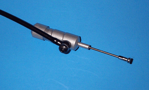

buone feste a tutti dall'Omone ho fatto il sondaggio e vi scrivo anche gli altri inconvenienti da me riscontrati. A 64500km ho dovuto cambiare le 4 valvole perche'  non tenevano piu'.Ogni 8-9000km devo cambiare il cavo frizione perche' diventa di marmo.Ogni 11-12000km sostituisco il cuscinetto ad aghi sotto al piede dell'ammortizzatore . Il problema dell'eccessivo gioco-rumore del cestello della frizione che mi dava anche un po' di trascinamento l'ho risolto cambiando i gommini parastrappi all'interno con altri costruiti con la gomma del parastrappi della ruota post di una africa twin.Per finire, tutti i problemi legati al carburatore li ho eliminati sostituendolo con un fcr41mx con comando gas e cavi del ktm exc450.con il kit taratura della orma
