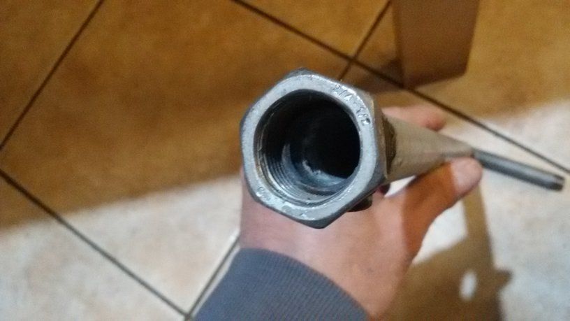

eccolo, gli ho fatto qualche foto. io ho anche speso di più... per la fretta, all'epoca presi la roba al brico e spesi una decina di euro, se vai da un fornitore industriale di idraulica spendi meno di 5 euro.
tubo da 1/2" lungo 50 cm con riduzione 3/4 - 1/2 avvitata a serrare (le filettature idrauliche sono coniche) e poi bloccata con 4 punti di saldatura. a stretto rigore, si potrebbe anche non saldarlo... ma tant'è. dall'altra parte, uno spezzone di tubo da 3/8 lungo 20 cm per fare la barra di manovra. in genere, siccome sono da solo a lavorare, da quella parte la serro sempre in morsa e via.
la riduzione 3/4 - 1/2" guardacaso ha la chiave da 27 mm... perfetta...  8)
e il tubo vuoto rimane libero per far entrare lo stelo del pompante. non mi ricordo se passa anche il dado superiore per bloccare i tappi degli steli, ma tanto è un attimo toglierlo
molto spesso, il problema degli attrezzi speciali è che non si sa esattamente come sono fatti, quindi non si sa quanto sono facilmente replicabili...
credo che per il 650 potrebbe bastare un tubo anche più corto, ma se lo fai lungo poi lo usi per un sacco di moto, io l'avevo realizzato per le forcelle originali del mio 250.
ti auguro di fare delle saldature un pò più belle delle mie...  :P
