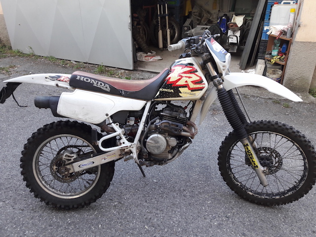

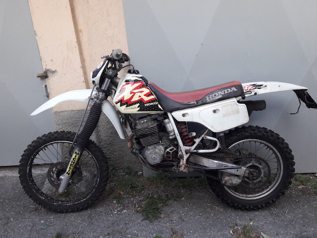

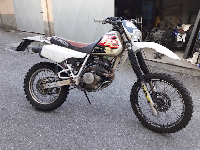

eccola, così come l'ho sistemata al momento:
nell'attuale configurazione, con serbatoio Acerbis 13 litri. non dà fastidio affatto, non si vede e non si sente, quindi per ora ce l'ho montato e resta lì.
l'ultimo intervento è stato la sostituzione del cerchio anteriore, spaccato sulla saldatura
l'avevo già fatto saldare. a volte la saldatura tiene, a volte si rispacca. a me si è rispaccato. come al solito nel punto di giunzione, un classico.
