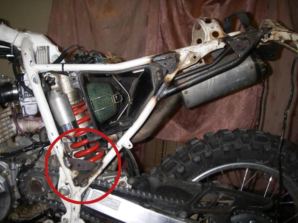

sul 600 c'erano un paio di punti specifici, questo e' quanto ho trovato al volo ma solo per un lato
i "rinforzini" si sono parecchio evoluti negli anni, potresti copiare quello che si trova in vendita ,cerca "weld gussets" e ce n'e' per ogni gusto e situazione, su ebay usa costan relativamente poco, per il telaio del buggy li avevo comprati tagliar giu' una 40ina di fazzoletti forarli e sagomarli mi risultava un po' scomodo, per i pochi pezzi da mettere su un telaio moto credo che farai prima a farteli

l'unico fazzoletto che serve realmente è quello tra il discendente verticale sinistro e il diagonale della mensola reggisella.
l'altro punto "debole" è la staffetta sottosella coi fori ovali che unisce i due tubi orizzontali, ma generalmente si rompe solo se fai dei gran capitomboli e il telaietto si deforma. ma io lì intervengo solo se serve.
non servono altri rinforzi.
