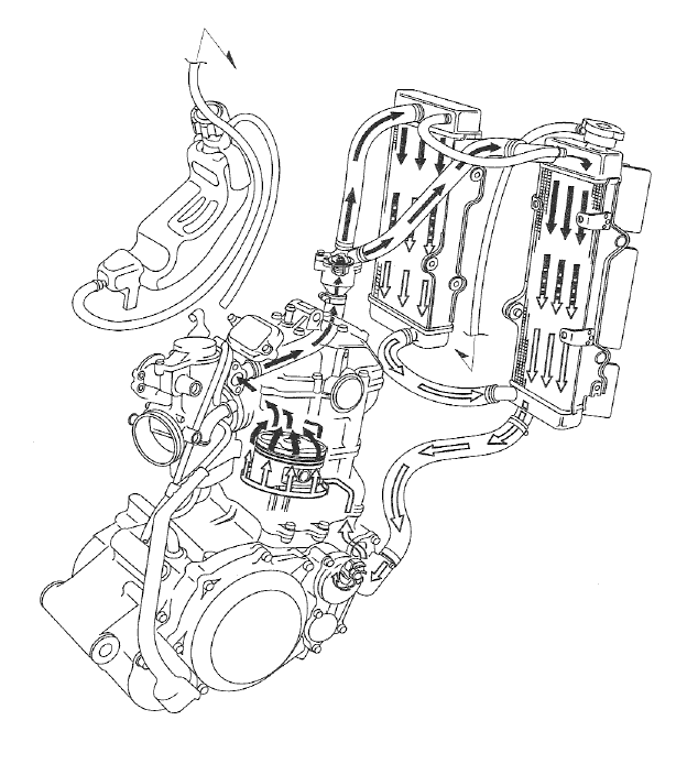

Tutte le volte che esco devo poi rabboccare anche se di pochissimo il radiatore...
Allora ho deciso di rimontare il vaso d'espansione!!! (era già smontato quando l'ho presa)
Come si monta?
Arriva il tubicino dal RADIATORE... e lo infilo nel beccuccio più in BASSO della vaschetta... GIUSTO? Mentre poi dal beccuccio in alto (vicino al tappo) parte il secondo tubicino che va a far scolare verso il basso il liquido di troppo... GIUSTO?
Consigli please...

si esatto...
l'attacco basso lo colleghi allo sfiato nei pressi del tappo del radiatore..
e l'attacoc alto diventa il nuovo sfiato

Ok... in effetti mi sembrava più che logico!!! Ho chiesto giusto per scrupolo...   ::)
Ma scusate... una volte che bolle... avendo questa vaschetta si riempirà prima di far evaporare all'esterno il liquido refrigerante...
Ma...
UNA VOLTA RAFFREDDATA... il liquido in parte torna nel radiatore?
Come funziona esattamente?

Per quello che ne so la pressione all'interno del raditore dovrebbe richimare il liquido quando ce n'é bisogno......
Ma c'è bisogno del vaso di espansione?  ??? Io per esempio non lo monto e per adesso non ho avuto problemi........boh?!?!?!?

te lo monto io! ma guarda che é semplicissimo, lo vedi il tubicino che pende e sfiata sul lato sx vicino al parfango dietro? é il prolungamento che arriva fino al radiatore, monti il vaso sl telaio (ci sono le sedi )  e infili tl tubicino in uno dei due fori del vaso , quello inferiore mi pare, ciao animale! :)

MEX ma vada via i ciap... non ho capito una sega!!!  :P Cmq credo di aver intuito come deve essere montato...
Anche se... le sedi al telaio non combaciano perfettamente... giusto mezzo cm che non mi permette... magari lo scaldo un pò con il phon... poi quando ho voglia di montarlo ci provo!!!
