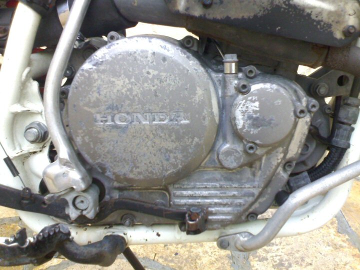

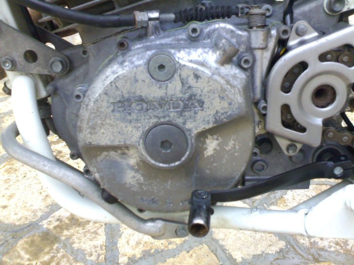

la fusione d'alluminio non viene bene anodizzata... gia' provato!! a vista non sembra magnesio anche se la corrosione e l'usura avanzata possono ingannare
quindi i miei carter sono in fusione di alluminio?  :-[
Vado di verniciatura?
Fondo ancorante/metallizzato acrilico per carrozziere/trasparente bicomponente?
Oppure uso uno spray ad alta temperatura???
sabbiatura e trasparente acrilico danno un bel risultato!!!
Invece della sabbiatura... potrei andare di trapano con spazzolette metalliche abrasive?

Ho optato per la LUCIDATURA completa dei 2 carter...
Ho trovato online la foto di una XR con il motore a specchio e mi ha davero colpito...
Che ne pensate?
Come mi consigliate di operare?
Non sono molto pratico, in questo campo...
Per prima cosa vado di sverniciatore per rimuovere le ultime timide tracce della vernice originale dei carter... poi?  :-[
Nel frattempo ho acquistato un po' di dischi in "cotone" e della pasta abrasiva in stick (rosa e azzurra): come procedo?  :-\
Scusate le domande idiote, ma non vorrei far danni!  ;D

Se i tuoi carter sono in magnesio, sulla faccia frontale c'è scritto "magnesium", se non c'è scritto nulla sono in alluminio. Ciao.
" Se sei incerto tieni aperto " / "XR...break the silence"
Grazie Lupin!
E' assodato che i miei sono i alluminio (o lega)...
Hai qualche consiglio su come procedere con la lucidatura?
XR17
Non è molto complicato.  :)
Prima passi bene con la pasta grossa, poi cambi disco e passi con quella sottile per la lucidatura a specchio.  :)
La cosa più importante è la pazienza.
Cerca di agire su tutte le parti insieme piuttosto che insistere su piccoli particolari, il risultato è più omogeneo.
Buon lavoro!  :)
