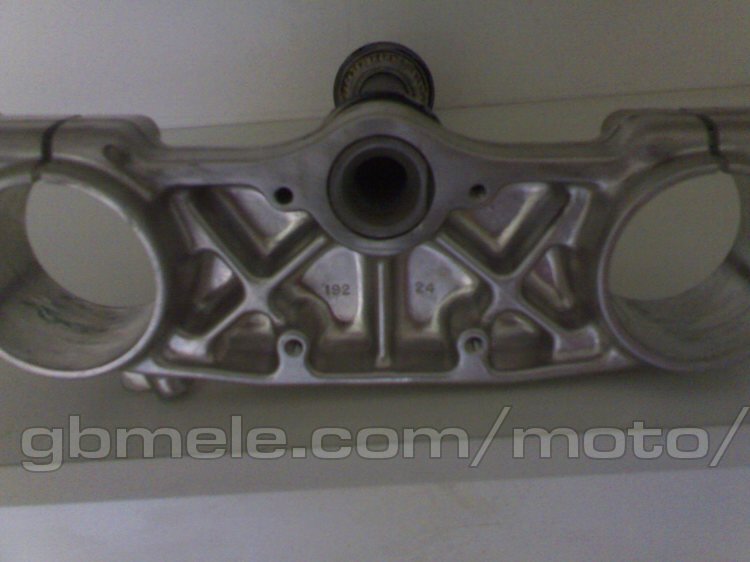

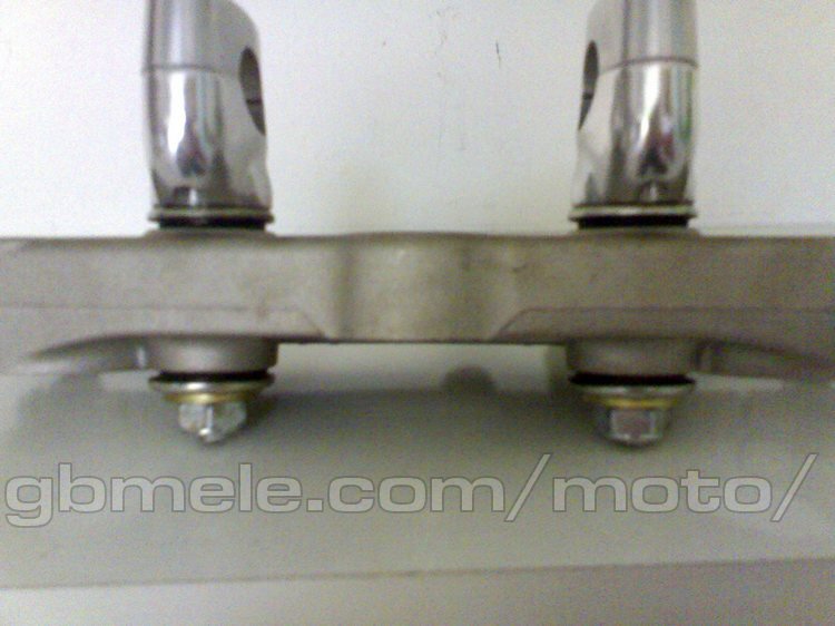

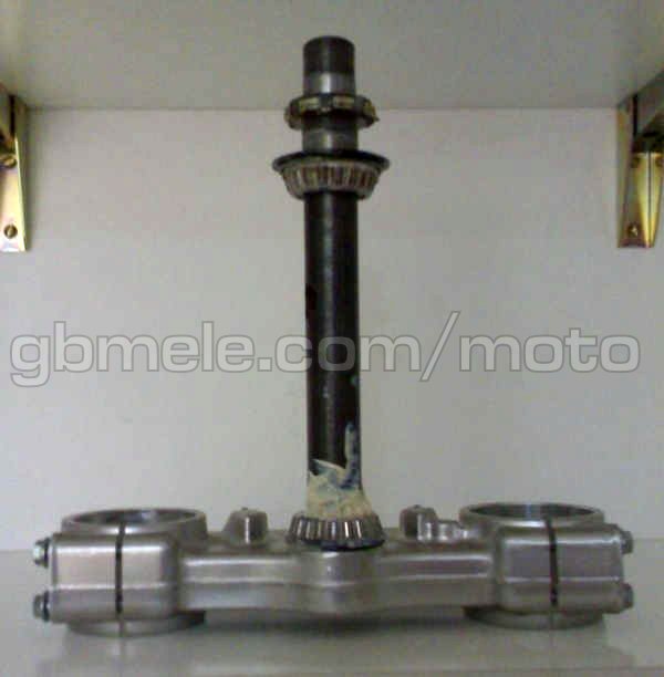

Piastra inferiore CRF '05 con piantone XR600 '93
Si è resa necessaria solo una boccola per il fissaggio/centraggio del piantone: il piantone dell'XR è decisamente meno largo di quello del CRF...
Piastra inferiore vista dal basso: si intravede la boccoletta...
Piastra superiore CRF vista dal basso: si è resa necessaria una 'spianatura' nella parte in cui passa il piantone e poi una boccola per il centraggio dello stesso...

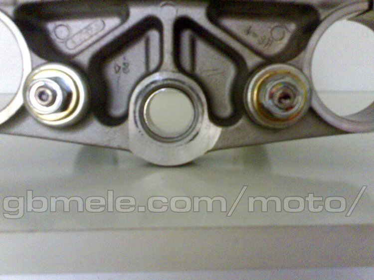

Piastra superiore vista posteriormente:

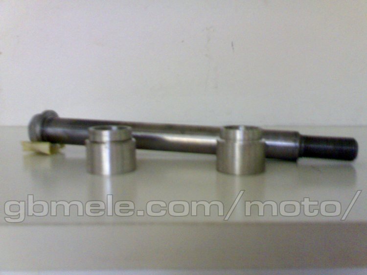

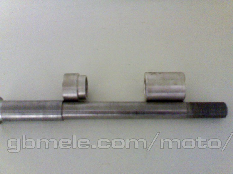

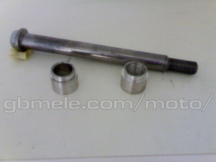

Adesso passiamo al perno ruota anteriore... anzi AI PERNI RUOTA!
Ho realizzato 2 perni ruota con relative boccole in modo da poter montare ruote con mozzo originale XR e ruote con mozzo originale CRF! ;)
Perno ruota per mozzo XR e forcelle SHOWA derivaz. CRF '05 con piastre originali (sempre CRF '05)

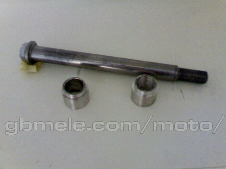

Altri dettagli dello stesso perno:

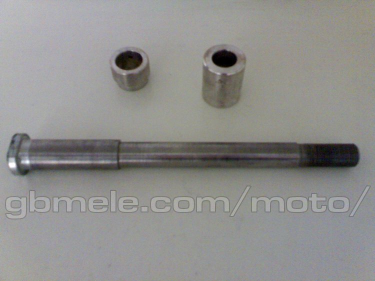

Questo qui sotto è il perno per ruote con mozzo CRF montate su forcelle SHOWA derivaz. CRF '05:
Altri dettagli dello stesso perno e delle relative boccole:
A breve posto tutte le misure...

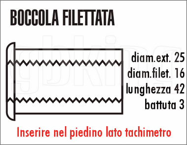

NB: come si vede dalle foto, i perni terminano con filettatura maschio: ho infatti previsto una boccola filettata da lasciare FISSA nel piedino forcella lato destro (no lato disco freno)

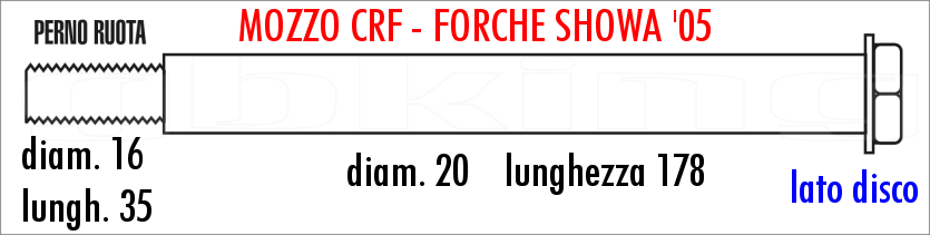

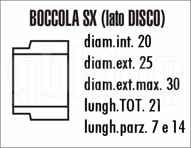

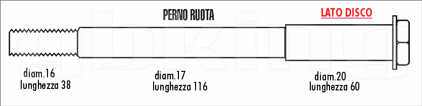

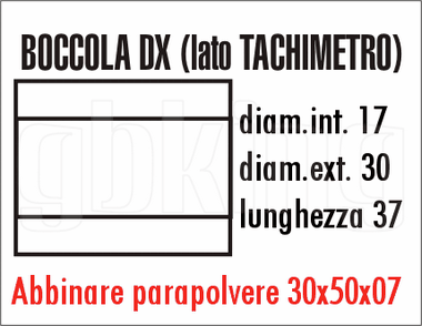

Riprendo il filo del discorso...

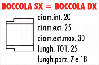

Seguono le misure dei componenti necessari al montaggio del MOZZO XR originale sul piedini FORCHE SHOWA (derivaz. CRF '05)
seguono le misure per montare un MOZZO CRF su FORCHE SWOWA '05
Le boccole di centraggio sono identiche:
E questo è l'asse ruota autocostruito...
Infine la boccola filettata da inserire nel piedino lato tachimetro:

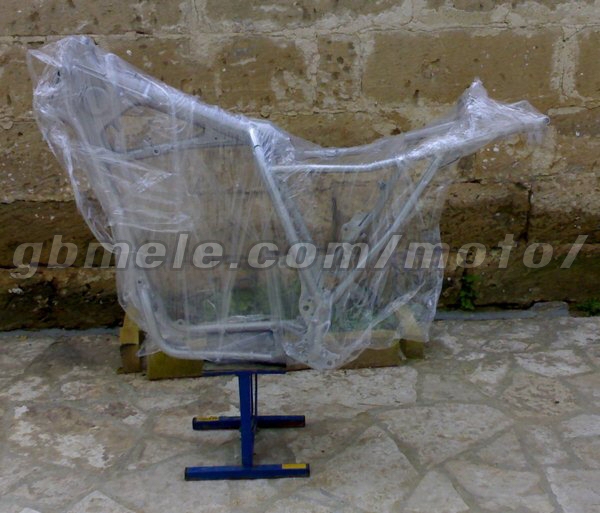

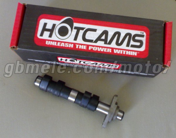

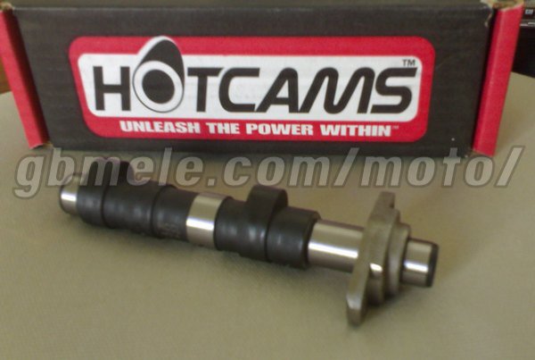

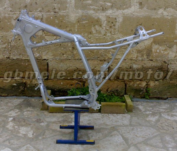

dopo il lavoro all'avantreno sono arrivati:
- la verniciatura del telaio (a polvere, colore grigio chiaro metallizzato)
- manutenzione straordinaria al motore (fasce/biella/catena distribuzione/camme
- altre sorpresine...
Qualche foto:

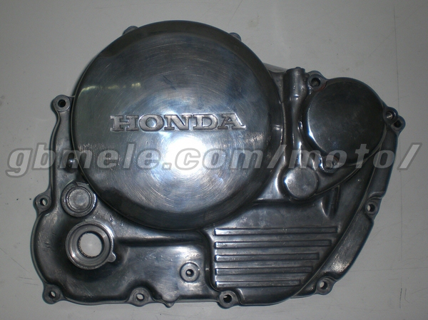

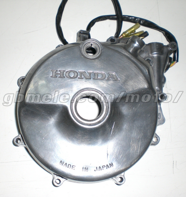

...I due carter lucidati (le foto non rendono giustizia, sono quasi a specchio):
Ed il telaio appena preso, dopo la verniciatura a polvere:

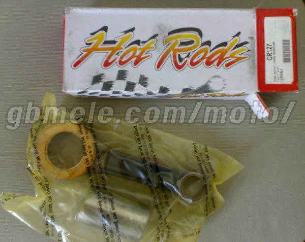

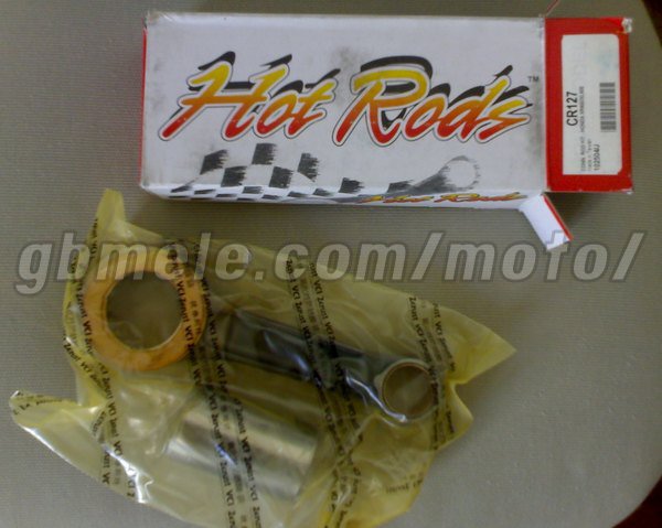

Come suggerito da Rickyx, ho cambiato i 2 cuscinetti di banco ed ho fatto controllare la pompa del'olio...
In attesa della guarnizione testa che non è ancora arrivata, non potendo richiudere il motore, mi sono dato ai lavoretti domestici:
