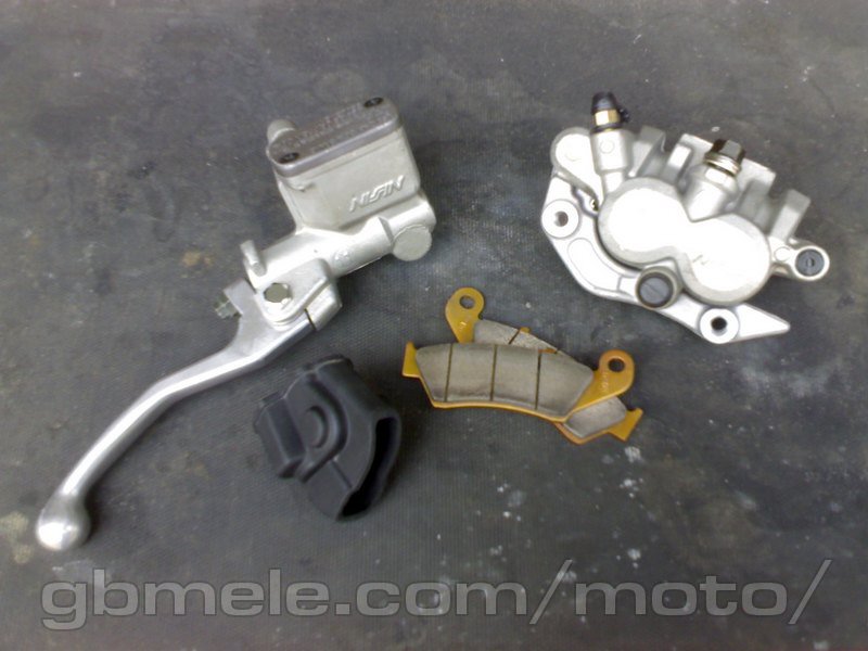

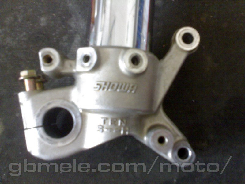

Dettaglio del piedino delle Showa da 47 derivazione CRF '05 (interasse fori pinza minore rispetto alle precedenti Showa):
Panoramica del nuovo impianto frenante (sempre dericato da CRF '05):
Manca solo il banjo con l'interruttore per la luce di stop...
Il tubo in treccia non l'ho fotografato, perchè l conoscete tutti benissimo!!!!  :P :P :P  :D ;D

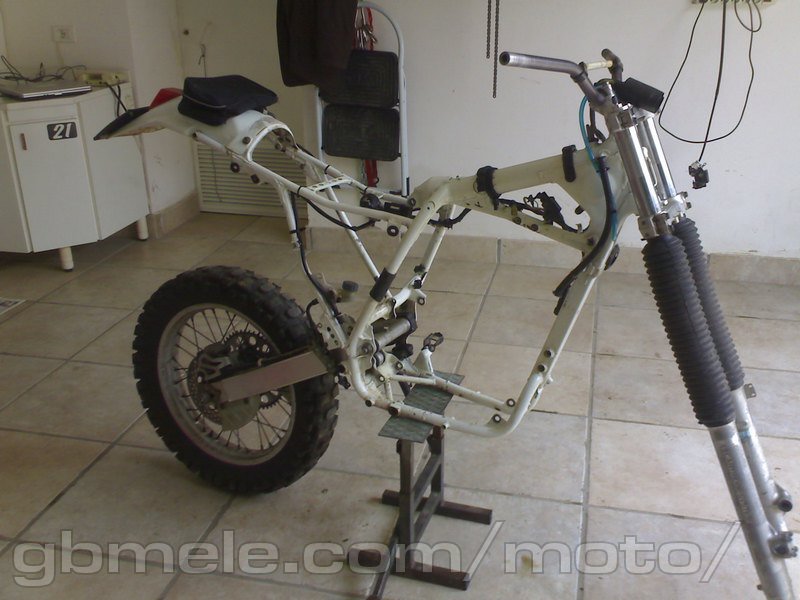

Le piastre sono già dal tornitore per il trapianto del piantone... :)
Una volta assemblato l'avantreno, posto le misure per l'asse della ruota anteriore! ;)

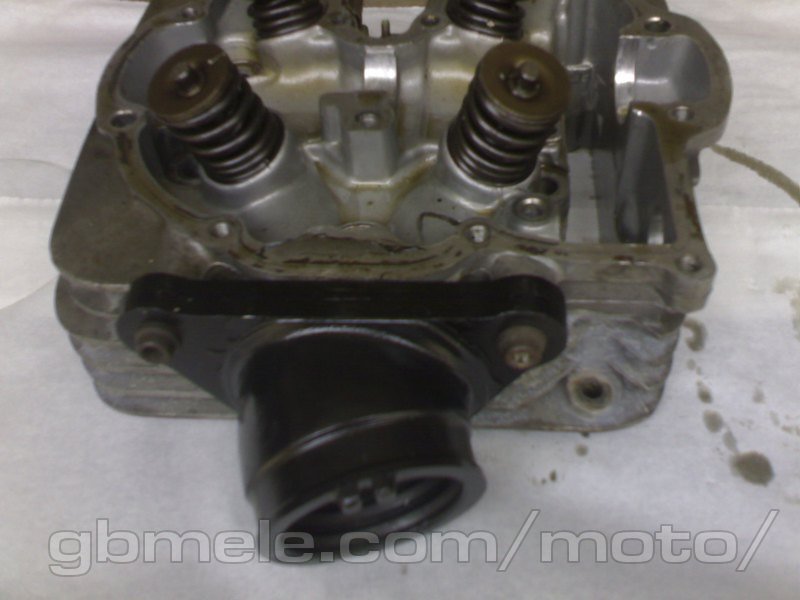

La testata ha sicuramente bisogno di una rinfrescatina... e le sospensioni idem!
Il mono può essere 'sistemato', ma l'avantreno originale è penoso!
Per i pezzi, diciamo che è stata una gran botta di c..o!
Un mio amico ha distrutto tutto il posteriore del suo CRF e sta dando a pezzi tutte le parti sane...
Tanto l'assicurazione di chi l'ha messo giù gli ripaga la moto nuova...

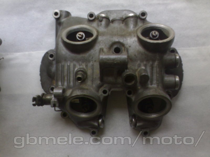

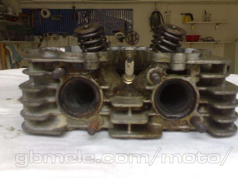

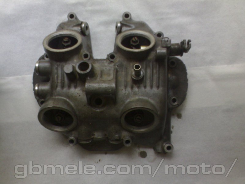

PS: a breve seguiranno foto della testa e del cilindro...

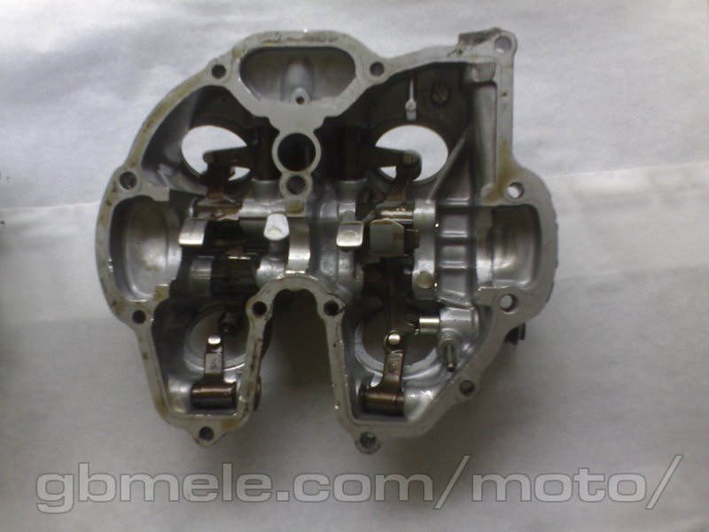

Coperchio testata:

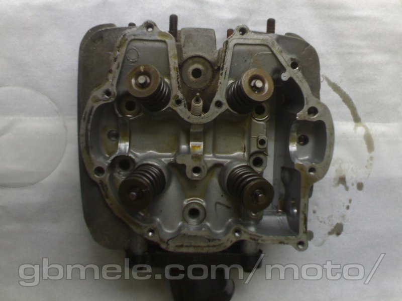

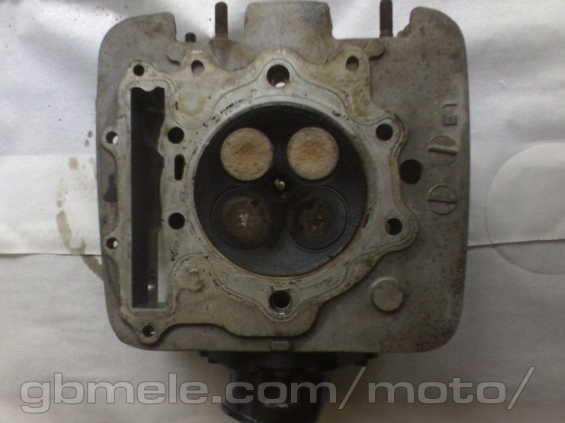

Testata:

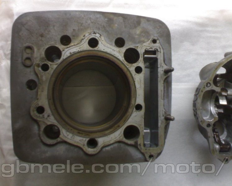

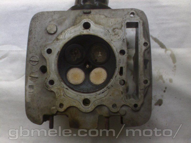

Cilindro dall'alto, con fascia pistone (per misurarne la tenuta!):
michè
cilindro sembra ok
dato che ci sei perchè non metti su cilindro domi e prepari la testa?
THAT GOD TAXI DRIVERS      che Dio tassista
Per 2 motivi, Michè!
1) non ho un cilindro domi sottomano e non ho tempo e modo di procurarmelo...
2) ora come ora non vorrei toccare la termica, ma piuttosto rifinire l'attuale...
In futuro non escludo questa possibilità... :)
michè
come credi però io ci penserei perchè il domi è uno spunto
più non fa miracoli però ne rimarrai sodisfatto..se
hai molta manualità ed a quanto vedo ne hai tanta
provo nelle faq iniziali lavorazione testa

Caaaaaaaaaaaaaaaaavoli GBking!!! forcelle anteriori crf '05....complimentoni  :-* :-*!!!
Le forche sono praticamente nuove: se vedi i registri di compressione e ritorno non si notano nemmeno i classici segni del cacciavite... :)
...Anche se non era una spesa strettamente necessaria, è stata un'occasione troppo ghiotta  per non approfittarne! :)
Aggiornamento:
- piastre e piantone di sterzo sono pronte per essere montate!
- perno ruota anteriore con relative boccole di centraggio in alluminio pronto!
Domani faccio un paio di foto!

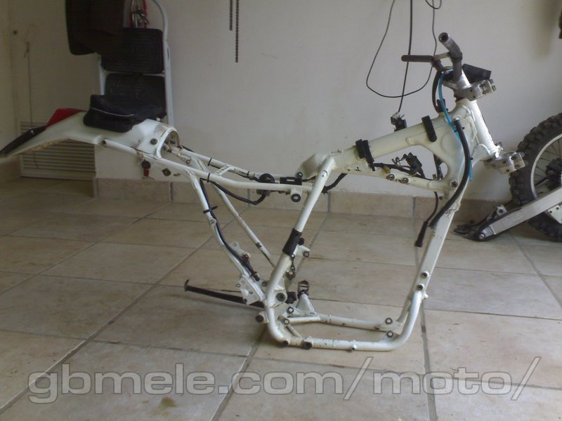

Al momento il telaio è a sabbiare per poi essere riverniciato a polvere color alluminio metallizzato (pedaline ed altra minuteria in nero opaco).
La termica è anch'essa a fare le sabbiature...
Seguirà lucidatura condotti, lavorazione valvole e sostituzione fasce pistone! :)
