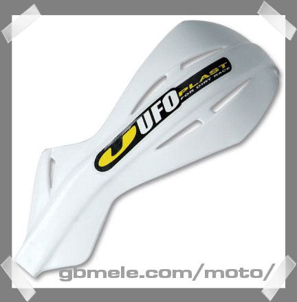

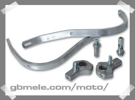

Ma i paramani Ufo ke modello sono?? :-[
Ufo ALU brushguards... codice PM-01633-041 (bianchi con attacchi per manubri senza traversino) ;)

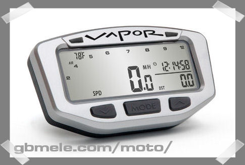

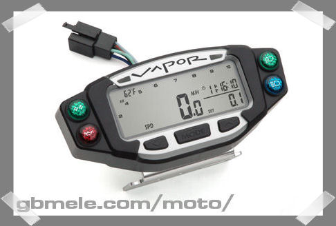

auguroni........il Vapor e' bellissimo...... ;) ;) ;)
e' difficile da montare??
Grazie! ;)
Non ho ancora avuto il tempo per il montaggio, ma dalle istruzioni e dai cablaggi in dotazione, sembra un'operazione piuttosto semplice! :)
