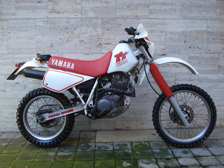

Allora vi racconto in premessa la mia esperienza con il Clarke USA, qui in dollari:
http://www.ebay.com/itm/Honda-XR600R-Gas-Tank-1988-2003-Fuel-Cell-uses-Stock-OEM-Mounts-Petcock-Valve-/360414430630?pt=Motorcycles_Parts_Accessories&vxp=mtr&hash=item53ea5fc5a6
(Esiste a parità di prezzo anche una versione Oversize da 5 galloni (19 litri), ottima alternativa al serbatoio Acerbis da 22l t)
Comprai  il Clarke (allora con 20 euro in piu' di tasse doganali sui circa 150 euro) e messa tre anni fa sulla mia Yamaha TT 600 59x ed tuttora è ancora perfettamente bianco ed ermetico come nuovo, essendo già nativamente trattato con prodotto similare Tankerite.
Pero' il Clarke ha due difetti:
1) almeno quello della tt 600 59x è di poco meno un litro piu' piccola e si crea un antipatico spazio vuoto tra la sella originale e il serbatoio, vedi foto:
Mi sono arrangiato, dovendo rifare comunque la sella; ad mettere uno strato di gommapiuma aggiuntivo nella parte dove tocca il serbatoio. Invece mi sembra di capire che, al contrario,  nella XR la sovrapposizione del serbatoio non coincide perfettamente nella parte inferiore dei fianchetti.
2) Il Clarke quando entra in riserva, con il calare della benzina e per la sua conformazione, diventa due compartimenti separati, infatti con la TT facevo 10 km di riserva dopodichè dovevo piegare la moto quasi a terra per far confluire la benzina dell'altra parte al vano dove c'è il rubinetto.

El.....ma quel gruppo termico del 59X nn deve essere nero? non hai indicatori e paramani.. ;D
El Agheila
#59
E' la moto di Ethan59x che ho preso a modello.
Per fortuna che non fai l'esaminatore per la FMI!!! Altrimenti con la tua consueta pignoleria quasi nessuno avrebbe speranza di iscrizione a storica!!
Beccate questa foto della mia e cercami le parti non originali...
Ovviamente il serbatoio è un Clarke...
