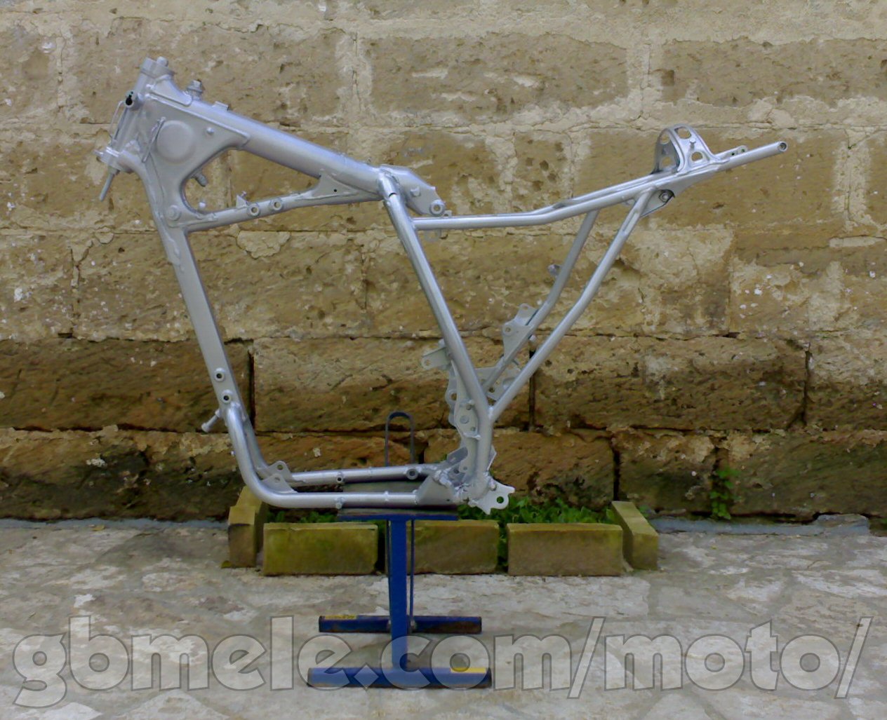

Il telaio è venuto perfetto (a breve le foto): l'ho fatto color ALLUMINIO METALLIZZATO, come l'Xr600 del 2000...
Il telaio è stato sabbiato e verniciato dalla stessa ditta: io l'ho solo portato e ritirato! :)
Costo: circa 200 euro, ma considera che ho fatto fare alcuni pezzi in NERO OPACO...
Parlo della pedane pilota e passeggero e del telaietto per il parafango posteriore!
Per una verniciatura non metallizzata, credo la spesa si attesti intorno ai 100 euro... sempre sabbiatura inclusa! :)

#12
Ho messo online una foto: http://www.gbmele.com/moto/xr600/foto/telaio_01.jpg
homer dimenticavo: il nero 'ammazza' un po' l'XR600...
Piuttosto, valuta tra alluminio metallizzato (quindi chiaro come il mio) ed antracite metallizzato(grigio più scuro!)... :)
