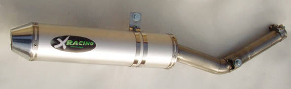

L'ho montato la settimana scorsa sulla moto da enduro, ho preso il modello tondo in alluminio. Finalmente il fondello conico te lo danno giù lucidato:
Nessun problema di montaggio, ho solo adattato un po' la fascetta del silenziatore perchè toccava lievemente sul parafango posteriore ed ho sostituito il bulloncino a brugola del fondello removibile con una vite a galletto (il foro combacia col parafango ed è necessario piegarlo ogni volta per passare con la chiave a brugola, invece col galletto si fa a mano e subito).
Il rumore con il fondello è contenutissimo, si sente più l'aspirazione che lo scarico. Senza fondello il rumore aumenta decisamente  :D.
Sulla resa nulla da dire, anche se la mia moto è ancora molto grassa di massimo. Ai medi comunque c'è un discreto guadagno.
Visto il prezzo, ne vale sicuramente la pena, soprattutto per chi fa enduro e non vuole rovinare il terminale originale.
Francesco Ioni, per gli amici Checco. Beta RR 4e½. Fschhh

In questo periodo di inattività del sito anchio ho acquistato il terminale in alluminio X-racing come da foto soprastante...
ho notato un aumento di potenza a tutti i regimi (si impenna anche più facilmente 8))
raggiunge la velocità massima molto più facilmente
rumore più attutito con il fondello montato ::)
l'unico problema se può essere definito tale è la stessa cosa che hanno riscontrato tutti...
l'attacco non arriva a battuta con quello dei collettori, io ho semplicemente spostato la fascetta di tenuta fino a raggiungere il raccordo perfetto
Ottimo, consiglio a tutti vivamente!!! ;)

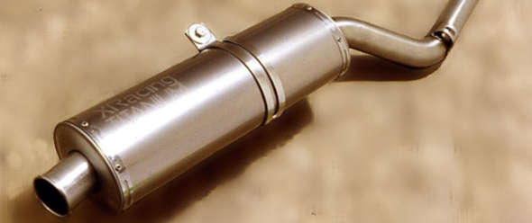

Moto: XR 600 modello 1990 (collettori separati, ne arrivano 2 nel terminale)
Costo: 220 euro
Terminale ovale in acciaio e titanio, come da foto
Semplicissimo da installare, non necessita di nessuna modifica (almeno nel mio caso). La differenza di peso con l'originale è notevole, il modello in questione pesa 1,9 kg (dichiarati).
La rumorosità con il fondello inserito è contenuta, ribadisco quanto già detto: si sente di più il rumore d'aspirazione che quello dello scarico. Una volta levato il fondello i decibel crescono esponenzialmente, tuttavia funziona decisamente meglio senza tappi vari.
Prestazionalmente sembra che la moto benefici della modifica, sopratutto nella fascia media di giri; è più pronta nella ripresa e più corposa nell'erogazione; ovviamente si tratta di impressioni personali!
Consiglierei l'acquisto ai motardisti piuttosto che agli enduristi, penso che l'alluminio risenta meno delle sassate rispetto al titanio...
