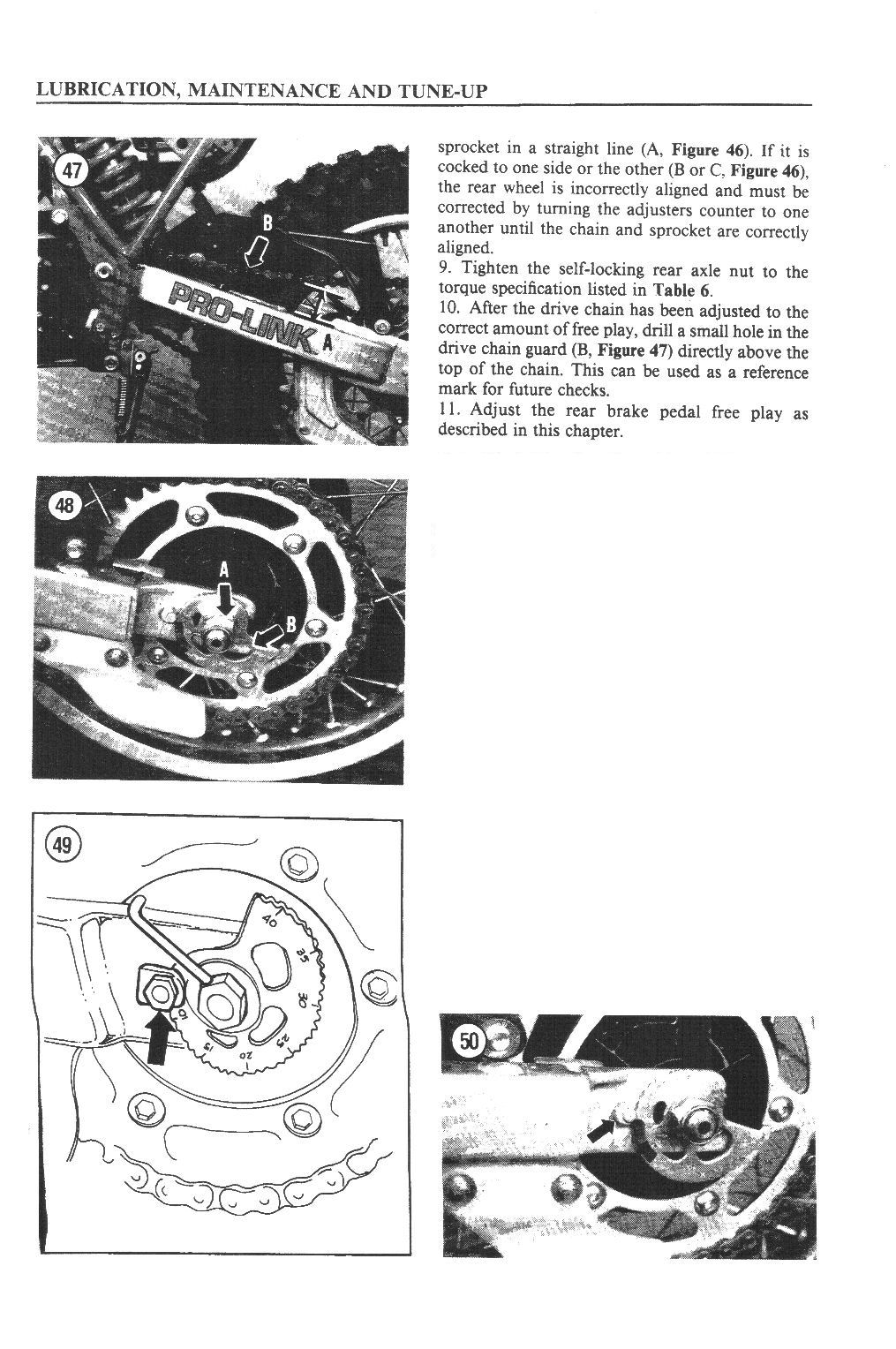

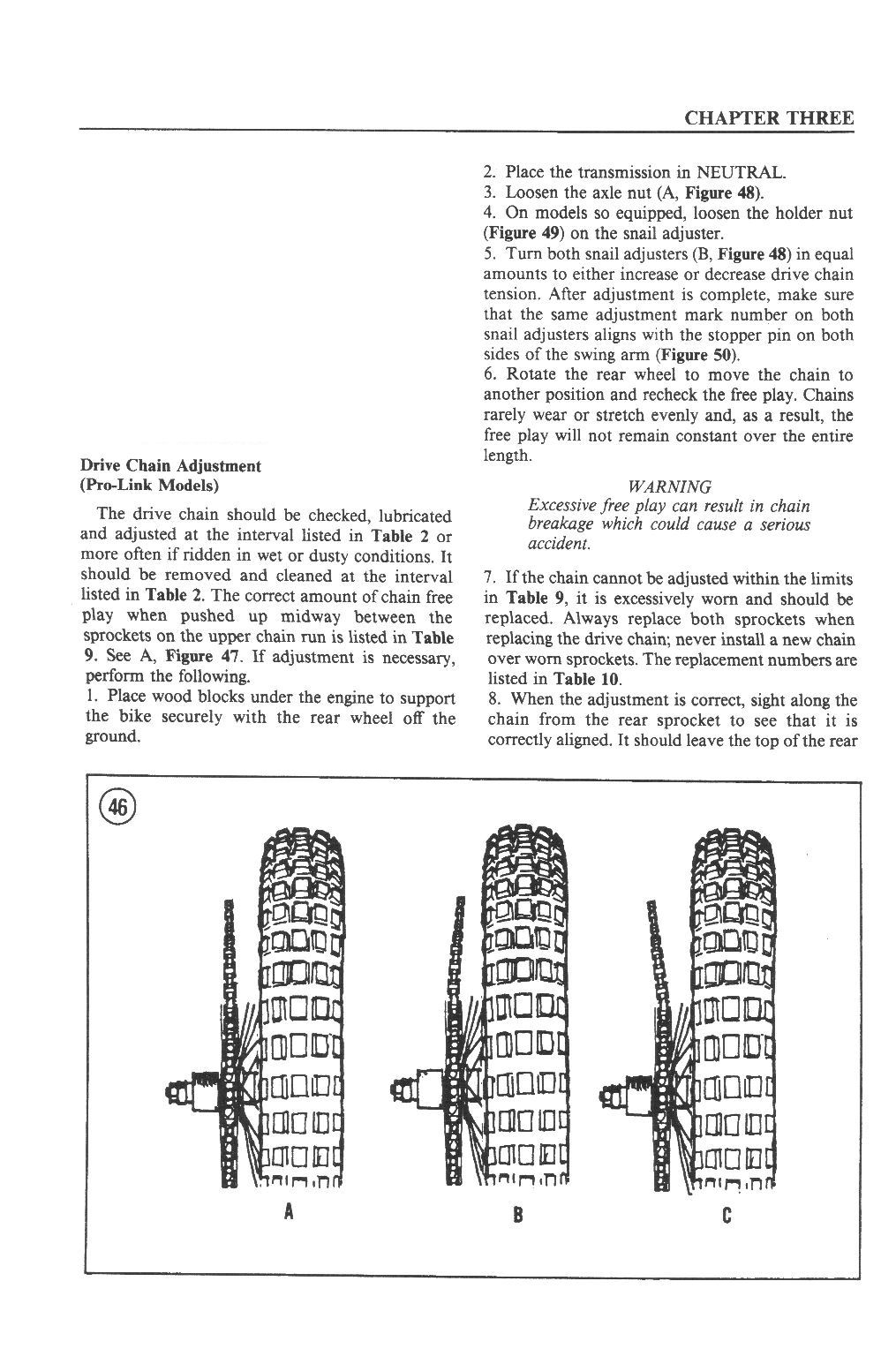

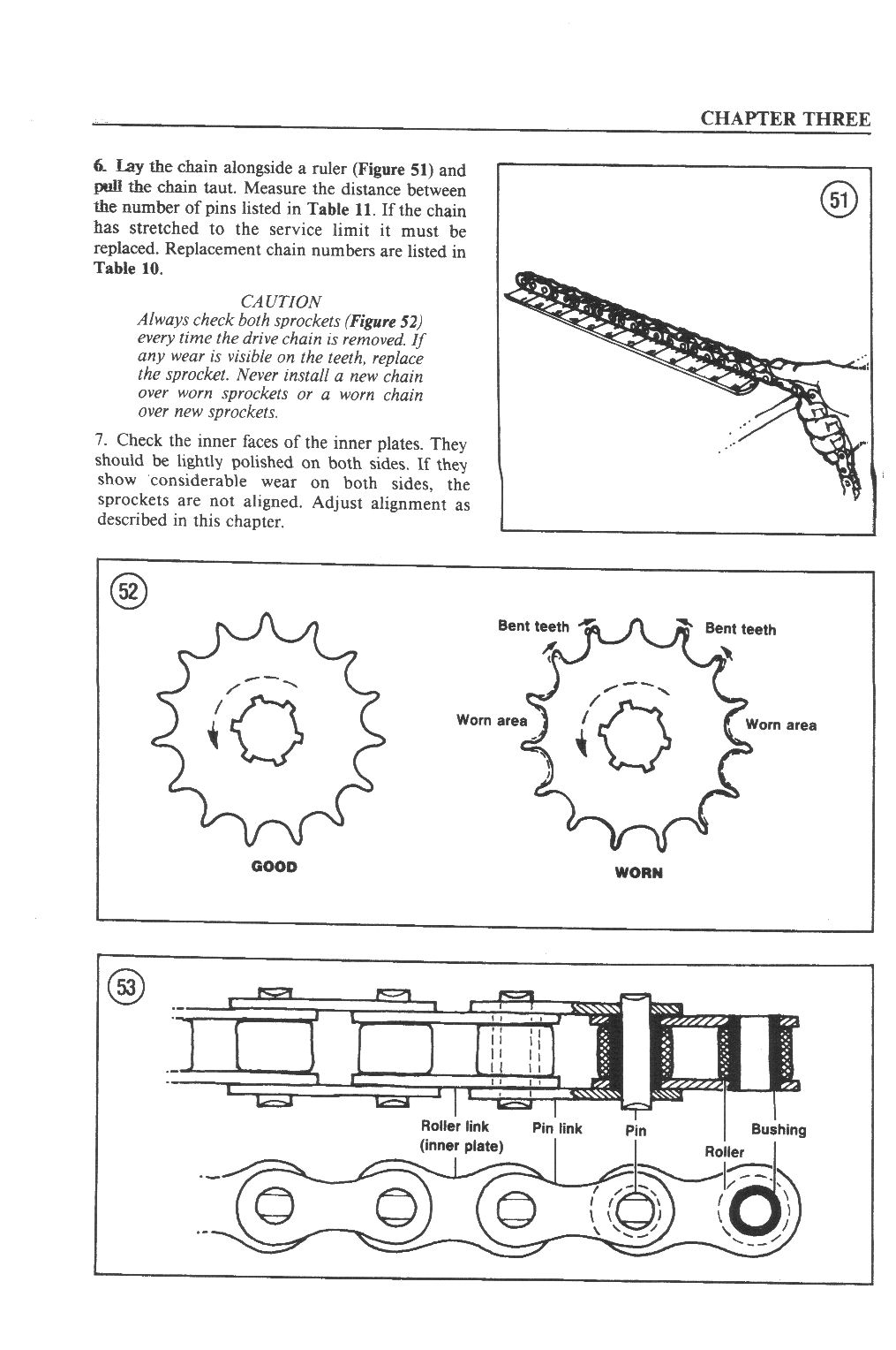

Intanto sto scansionando 2 paginette in inglese per venire incontro alla fame di conoscenza de BBBelze! :P
sono a dieta, grazie. allora se lo faccio solo gli lascio 5 cm di lasco in verticale  :)
Ecco fatto:
Pagina 1   Pagina 2   Pagina 3   Pagina 4
Sono in inglese, ma non credo rappresenti un problemone... :)
