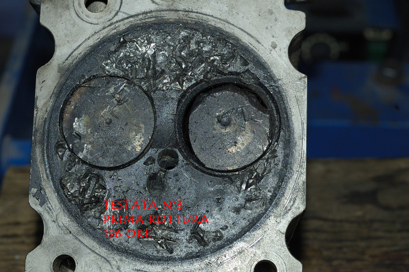

non è una moto, ma un motore marino... è la prima immagine trovata sul web con segni di rottura valvole che ho visto...
al tipo gli è andata bene, il motore in questione ha la testa piatta e la camera di scoppio nel cielo del pistone. fosse stato un motore come il nostro, sai che macinato...
ma i solchi sono stati causati dai pezzi della valvola?

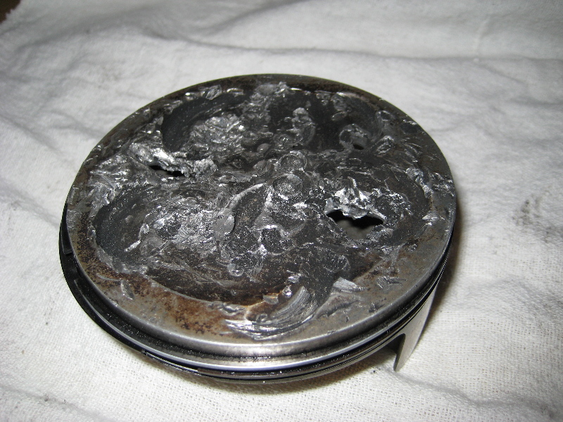

ho trovato delle foto migliori, che fanno ben vedere cosa succede quando si rompe il fungo di una (o più) valvole. questo tipo di macelli avviene generalmente nel tempo che ci metti a tirare la frizione, o a capire che è successo qualcosa di brutto: in un motore che va a 6000 giri, in un secondo il pistone va 100 volte su e giù, quindi fa in tempo a fare un bel fritto misto prima anche di capire che è successo qualcosa...
questo era il pistone di un WR450...
questo invece era un pistone Wiseco alta compressione di una Honda Accura (una macchina, ovviamente)
chiaro che a quel punto si butta tutto: pistone, testata, e se sei proprio sfortunato anche la biella, come nel tuo caso. credo però che a te la biella (o lo spinotto, molto più probabilmente) abbia sbattuto da qualche parte, tipo un pezzo di pistone o la canna del cilindro. ci sono segni sulla parte inferiore della canna?
