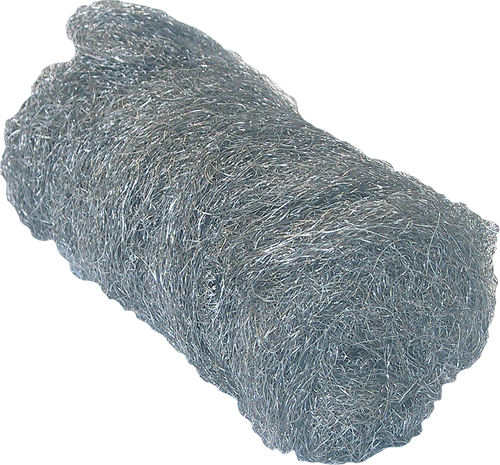

ti posso mostrare come ho fatto... l'ho explicato in un altro forum (ma in francese)... come non conosco i nomi technichi in italiano te lo faccio in francese

CitazionePetite séance photo de mon polissage de jante qui était (car je n'en ai fait qu'une pour l'instant) vraiment défoncée par le sel et surtout le manque d'entretient:
pour l'instant juste la roue avant (j'en ai mal aux doigts de juste taper ce texte :mrgreen: )
alors voici ma jante toute propre  Basket_Ball_Colorz_PDT_04 (lavée ce week-end)
après quelques coups de papier de verre pour enlever les grosses "piqûres", d'éponge abrasive, de laine d'acier fine et beaucoup d'huile de coude
comme vous le voyez la jante devient bien propre mais surtout bien mat:
on passe un produit miracle, le meilleure ami de l'homme, le seul, l'unique, le vrai : METAREX   :banane:
(la laine abrasive c'est juste pour que vous voyiez le reflet):
et sur toute la jante:
me reste plus que l'arrière, qui est 1000 fois en pire état que l'avant  :evil:
et ensuite un petit sticker "excel rims" ou "monnier" rouge en tout petit   :roll:
ps: à notter aussi le mega travail de netoyer, poncer et policher mes 36 rayons un à un  Basket_Ball_Colorz_PDT_29   (et en plus c'est pas parfait)
Suite de l'aventure... ma moto enfin montée avec ses deux jantes polies et son new pilot power avant 8)

ecco qualche traduzione:
Papier de verre
Eponge abrasive
Laine d'acier
Metarex
