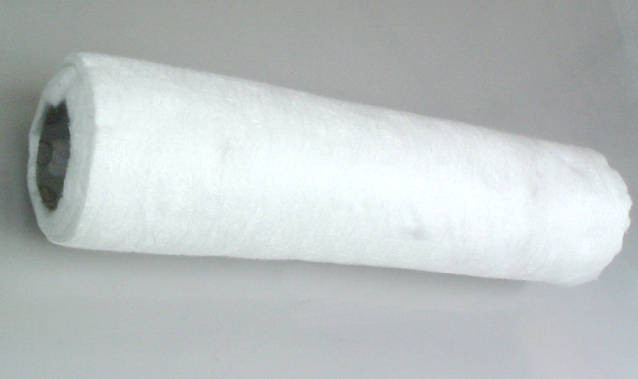

La paglietta non aiuta ad abbassare le temperature del corpo silenziatore, oltre a non ricreare un bel rumore di scarico e a tenere la fonometrica alta, ed il rumore è aperto tipo scaldabagno... Negli scarichi va messa lana ceramica, quella da carpenteria non va bene, dura troppo poco. E' molto pratica la lana "a ciuffi", si tolgono i rivetti e si infila dentro quasi senza cognizione, basta non pressarla troppo, oppure quella che sto utilizzando ultimamente, che si compra a metro come la classica, si avvolge attorno alla canna forata, ma a differenza della classica questa aumenta col calore di circa il 30%, per cui non si bestemmia ad infilarla nel corpo silenziatore quando lo si rigenera.
Oltre ad aiutare la sonorità e l evacuazione dei gas, il materiale fonoassorbente tenuto sempre efficiente, previene le rotture della canna mitrata.
