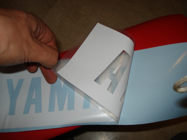

La vecchia fodera a confronto con le maschere nuove appena ritirate dal laboratorio di cartellonistica:
http://Posizionamento prendendo a modello la vecchia copertina sella:
Si stacca la parte trasparente della maschera e la si applica:
Attenzione a eventuali pieghe dell'adesivo nei bordi delle lettere, esse devono essere pienamente aderenti altrimenti lo spray farà delle piccole sfumature (correggibili comunque in seguito con pasta abrasiva, per questo non avevo usato allora l'aggrappante, ma meglio metterlo!)

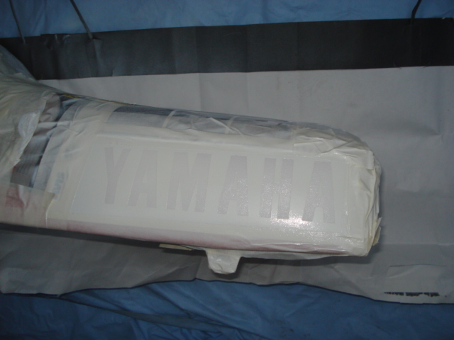

prepariamoci a ricorprire tutta la rimanente parte scoperta della sella, senza tralasciare NESSUN PUNTO, neanche di sotto:
Honda XL 600 R 1985
Honda NX 650 Dominator 1988
Yamaha TT600 59x 1989
Yamaha XT 600 E 3tb 1990
Honda XR 600 R 1991
El Agheila
#21
per la copertura delle parti piu' grandi possiamo farci aiutare da una busta di plastica
E Via con lo spray primer aggrappante, aspettate almeno 12 ore e stavolta con lo spray acrilico bianco passato a una distanza maggiore di 30 cm, non meno e cercate di non esagerare perchè corriamo il rischio che uno strato di vernice troppo spessa si sgretoli più facilmente con il tempo... Quindi passate lo spray a brevi tratti e in lontananza, meno ci mettete meglio è...

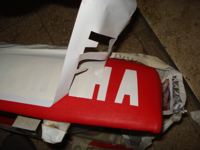

Fate asciugare senza toccare le parti interessate per almeno 12-24 ore, non prima!! Dopodiche levate il tutto...
Risultato finale:
Chiedo scusa se è stata indicata una marca diversa di moto, che potrebbe dare l'impressione di andare OT, ma il procedimento (farina del mio sacco) sarebbe stato identico e avrei fatto lo stesso identico lavoro per la XR che sto restaurando, se non ci fosse stato il Buon Babbo Natale Mao a vendermi la sua ottima sella...)  :ok:
