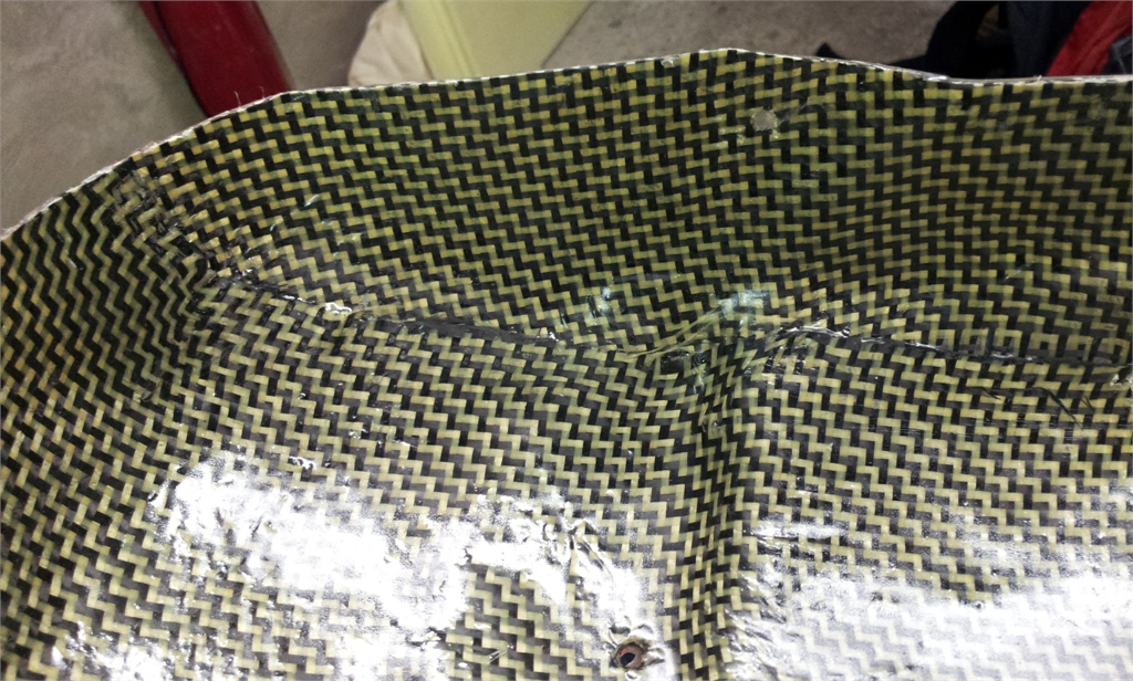

Creato il guscio l'ho irrobustito col kevlar dandogli una prima sagomatura.

A questo punto ho iniziato a lavorare sulla prima meta di serbatoio, quella che si incastra nel guscio.
Ho messo del cellophane sul guscio in KV e poi c'ho steso dentro alcuni strati di carbonio (esterno) e di fibra di vetro "grossa" (che mi aveva regalato un mio amico..) sull'interno...poi di nuovo cellophane, un po di carta igienica per distribuire il vuoto, poi sacco nero e via di compressore di frigo...

La fase successiva era fare l'altra metà di guscio del serbatoio, quindi ho scocciato col nastro da pacchi (che è perfetto perché non si attacca alla resina) guscio1 e anima in schiuma e poi ho ricoperto di cellophane.
Su questo ho poi steso il kevlar fino a ricoprire un po il guscio 1, in modo da creare un insieme che in qualche modo si incastrasse. La catalisi l'ho fatta fare mettendo sopra altra pellicola tirandola bene per far si che il kevlar aderisse bene alla schiuma e rimanesse bello tirato.
Poi, con qualche imprecazione, ho separato le due meta... :hmmm:
Sagomando il pezzo ottenuto ho potuto montare il serbatoio al suo posto e vedere dove la forma andava migliorata, mettendo altro nastro da pacchi e resinando un altro po di kevlar nello spigolo.
A questo punto ho rinforzato le due meta aggiungendo all'interno altri strati di kevlar e vetro, in modo da aumentare spessori e rigidezza...ho anche fatto l'esperimento di tirare il vuoto con 2 pezzi contemporaneamente..
Il risultato erano due meta che ora combaciavano abbastanza bene. :)

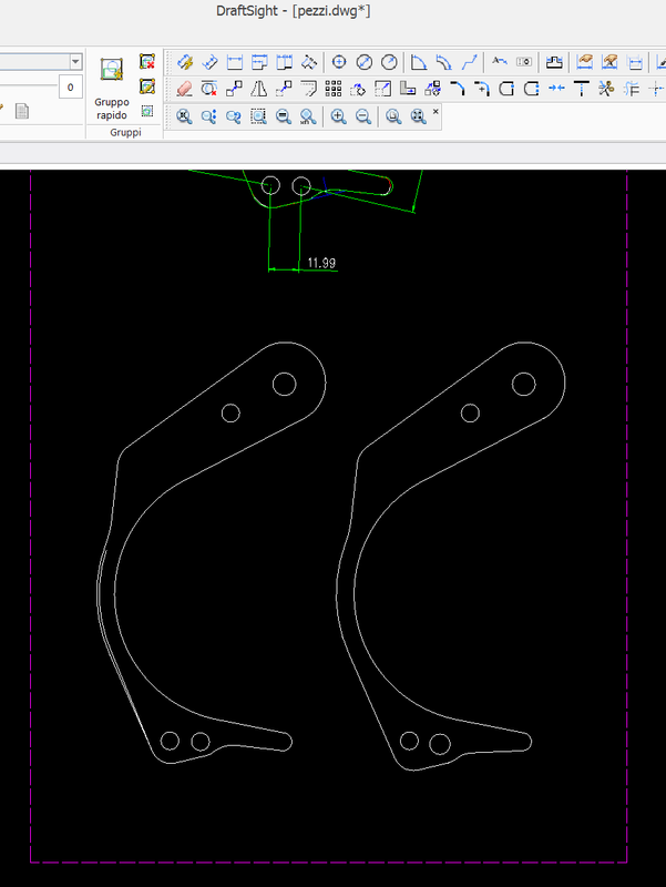

Febbraio 2013 - Pezzi per il tappo

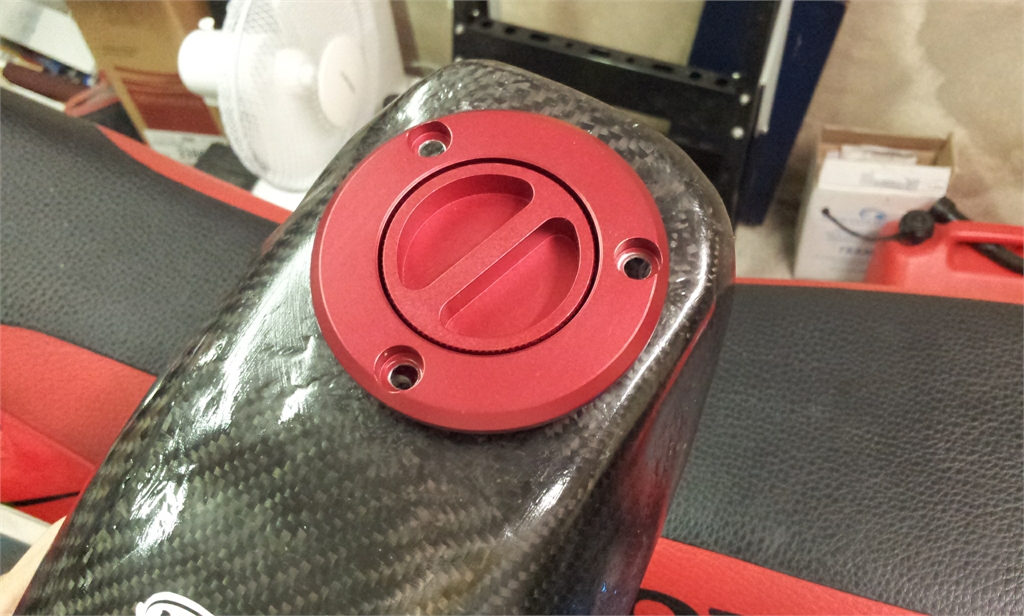

Avendo deciso per il tappo a scomparsa nel codino, ho iniziato a pensare a come realizzare l'insieme di pezzi per fare da chiusura al serbatoio. E' una cosa su cui sto ancora ragionando, più che altro per il fatto di dover avere uno sfiato serbatoio e evitare che possa entrarci l'acqua in caso di acquazzone. ::)
Prima l'ho impostato sul 2D poi sul 3D...
Tutti i pezzi sono in alluminio, tranne la cover superiore (quella nera) che serve a fare tipo da parapioggia in caso di acqua (e che devo ancora finire).
Il pezzo con il filetto femmina ha delle fresature tangenziali grossolane in modo che una volta che è stato annegato nel guscio 1 rimane ben saldo e non tenda a ruotare quando si avvita il tappo. In foto c'è anche il raccordo esagonale da 1/8 che ho annegato nella parte inferiore del serbatoio per fare l'uscita..
Fatti i pezzi sono passato alle prime prove di montaggio per definire altezze, dimensioni e modifiche, poi li ho sabbiati ed infine fatti anodizzare (ho stampato una vista in scala 1:1 per vedere dove posizionare il tappo).

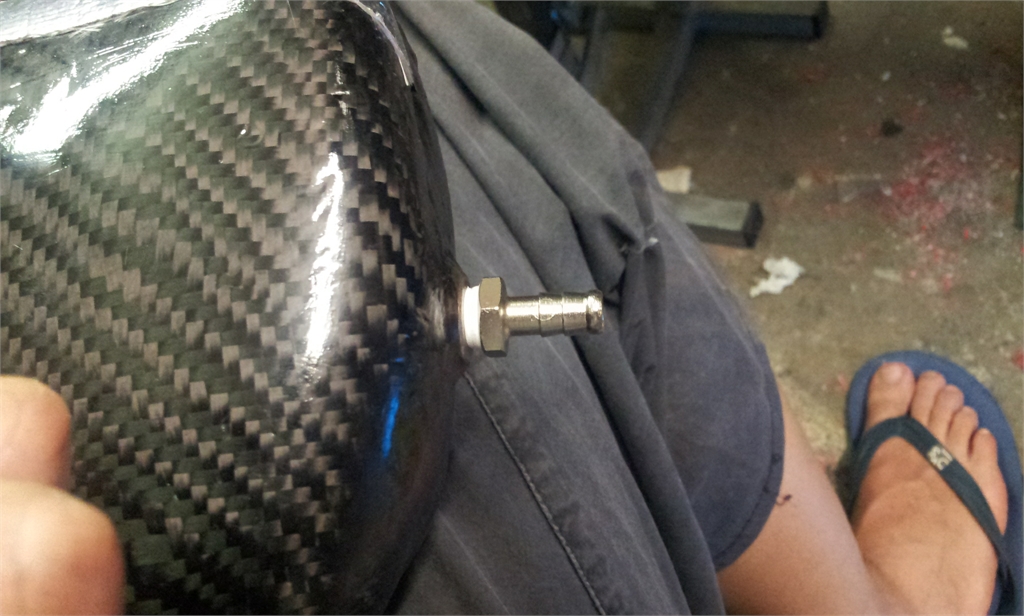

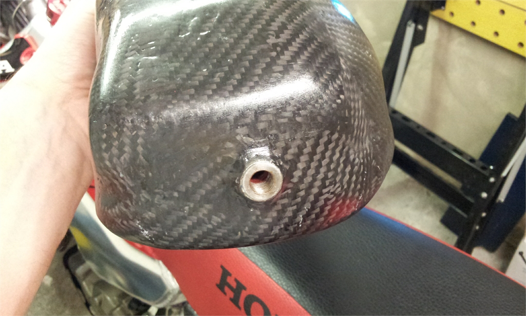

Prossimo step fissare la flangia in ingresso benzina ed il raccordo 1/8 di uscita nella parte inferiore. Per il secondo è stato facile: foro più largo, un po di pezzetti di vetro tutto intorno, posizionato il raccordo e poi ancora pezzetti di fibra e resina per creare un blocco unico e compatto.
Per l'ingresso invece ho prima forato il guscio, poi l'ho modellato a pseudo triangolo come il pezzo in alu in modo che si incastrasse, infine posizionato il tutto sulla moto ed avvitato la flangia agli altri pezzi.
Per fissare la flangia ho sparso un po di resina nei punti di contatto poi ho usato dei fili di vetro da attorcigliare intorno alla flangia, come si vede in foto ho scocciato un'estremità e poi l'altra la avvolgevo attorno alla flangia...ho fatto un po di giri con vari pezzi ed ho lasciato catalizzare
L'incollaggio era molto debole e critico e serviva a mantenerlo in posizione...ovviamente appena l'ho tirato giu mi è caduto e si è staccato ziocane...
Poco male pero, tanto oramai quello che serviva era fatto, infatti c'era la sede perfetta della flangia sul guscio, si incastrava nella corretta posizione e si trattava solo di resinarla di nuovo e in modo definitivo, mettendo più resina e pezzi di fibra anche nella parte interna utilizzando il vuoto per compattare tutto.
In questa fase pero della resina è fuoriuscita ed ha coperto la parte superiore della flangia cazz...fortuna che con il cutter dalla parte piatta son riuscito a far saltare via il velo di resina senza far troppi danni, anche se qualche segnetto è rimasto..

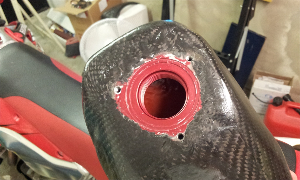

Prima di chiudere i gusci ho dato un'ulteriore rinforzo alla flangia, con resina e carbon kevlar, ho tappato l'ingresso filettato con un cubo di isolante e protetto la parte a vista della flangia con del nastro da elettricista nero.

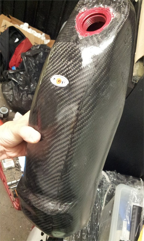

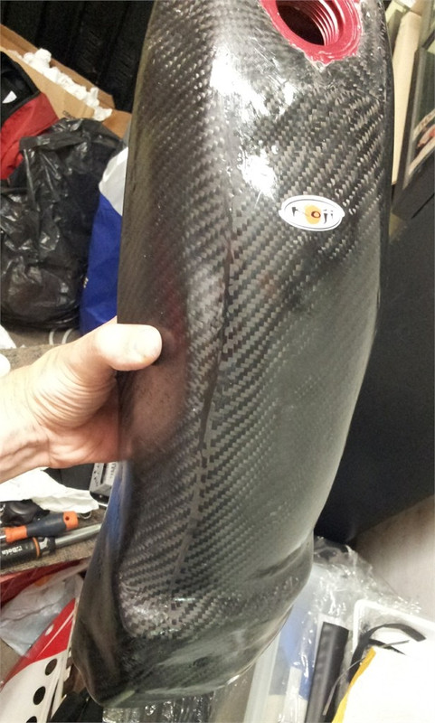

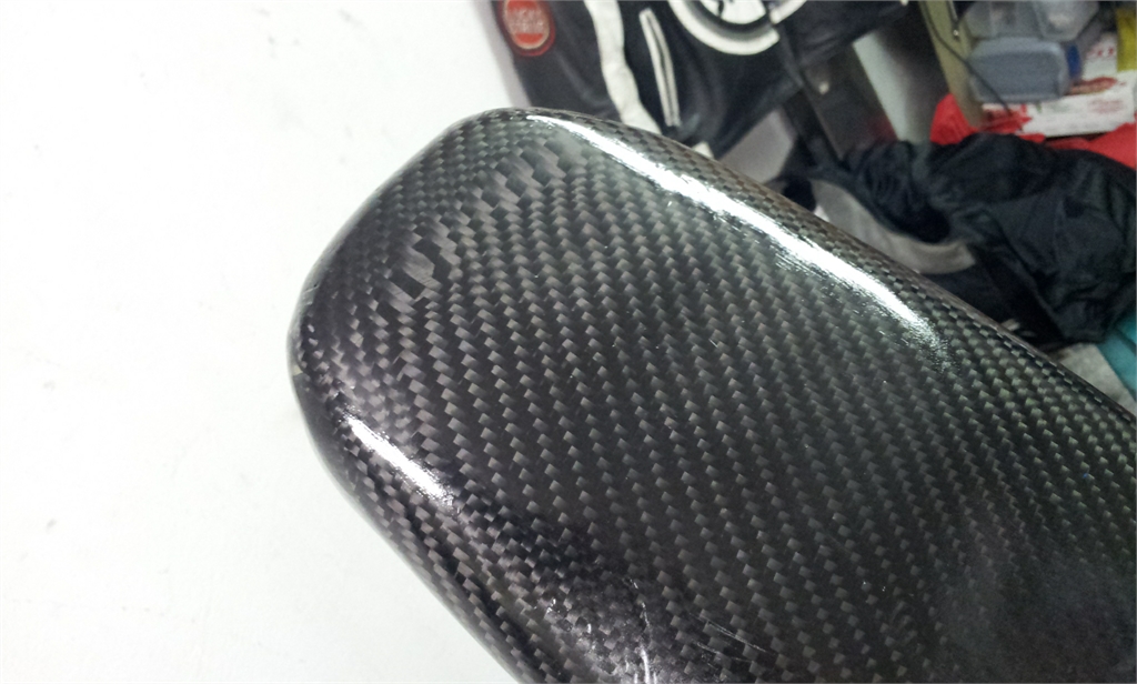

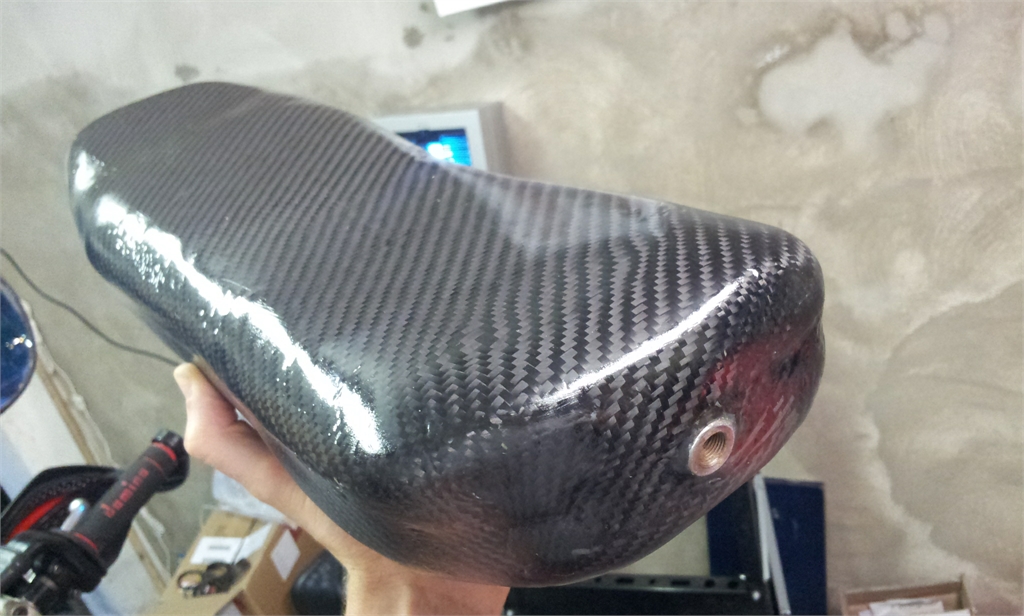

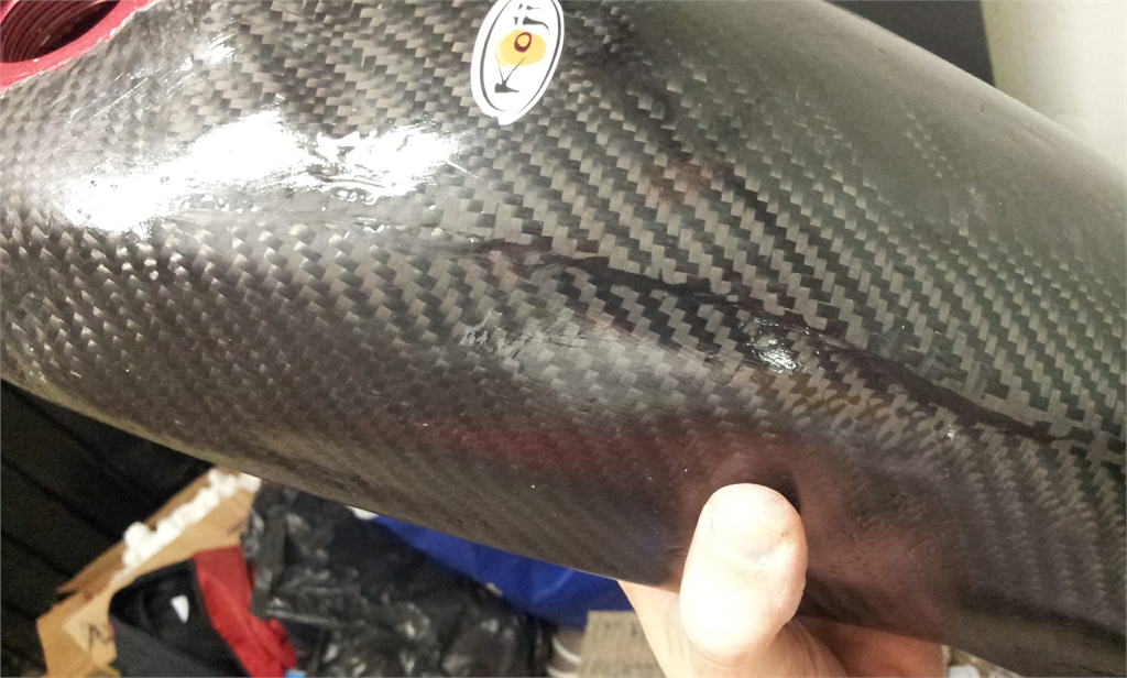

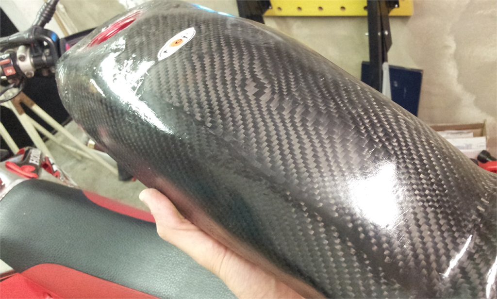

Dopo aver carteggiato il serbatoio ho fatto la prova a fare un rivestimento esterno di sola resina liquida lasciata a catalizzare in aria per vedere come veniva (di giorno l'ho messo in macchina al sole, secondo me arriva a 50-60°..)...di per se non sarebbe venuta male, a parte qualche punto in cui ha formato delle gocce, peccato che spalmandola con i guanti bianchi un po del borotalco che c'è sui guanti è finita nella resina creando zone un po opache... appena messa era uno spettacolo...
Quindi ho ricarteggiato tutto un po' a secco e un po ad acqua, li per li, come sempre, pensavo di aver rovinato tutto. Inoltre ho forato il paramono per far passare il tubo benzina..
Infine ho dato un paio di mani di vernice trasparente ed il tutto è tornato a miglior vita... ::)
Non è venuto perfetto nella parte interna perché non è ben lucido e soprattutto volendo far venire bella una superficie, suelle sui lati perdono un po...ma tanto è una parte che non si vede...

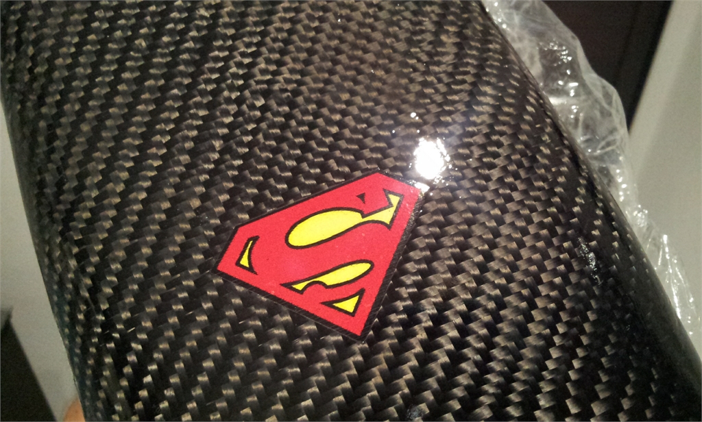

Ho anche fatto la prova ad attaccare un adesivo e poi coprirlo col trasparente, non ho saputo resistere alla tentazione... :D

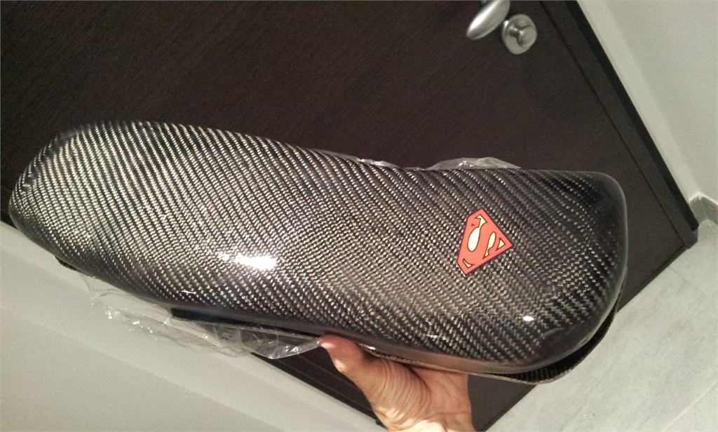

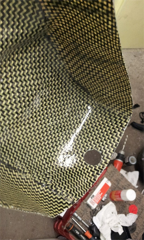

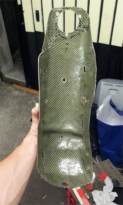

Stesso trattamento per il guscio in kevlar, distribuito resina liquida sull'interno e lasciato ad asciugare in aria e auto. Sul lato che non rimane a vista non ho fatto nulla per ora, l'idea era di farlo nero..

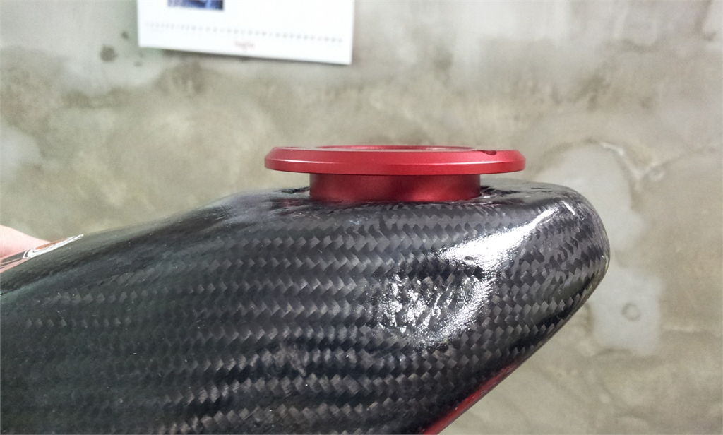

Il risultato, soprattutto dal vivo e con il sole è sicuramente al di là di quello che speravo...  :love01:

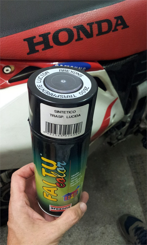

Devo ammettere che il trasparente che ho usato è davvero una bomba, asciuga in fretta e da una finitura con ottima resa estetica...consigliato!!

Per poter escludere il serbatoio aggiuntivo ho comprato un rubinetto ON/OFF (16 eu spedito) da montare in linea sul tubo che va al distributore mettendo anche un filtro benzina per sicurezza. La posizione è tale per cui ci si arriva facilmente (piu o meno) con la mano sinistra.
E' cosi arrivato il momento di iniziare a montare tutto, ho messo del termo restringente sulle fascette di fissaggio ed ho posizionato il tubo benzina di uscita verso il serbatoio fissandolo al telaietto reggi sella.

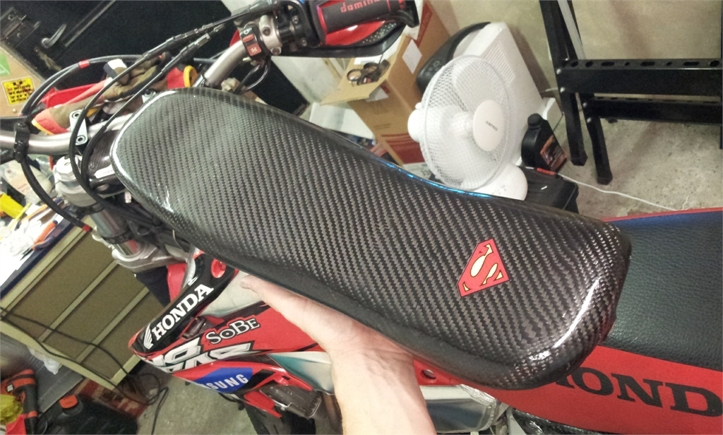

Martedi 16-07-2103, ore 22:04...dopo circa 240 giorni il mio serbatoio aggiuntivo era finito.

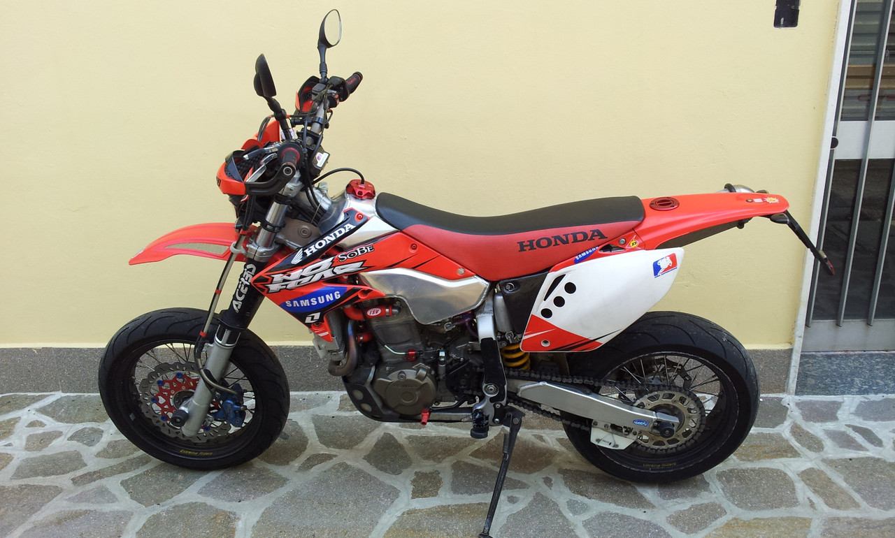

Risultato finale
Pesi:
serbatoio 1024g
flangia 54g
tappo con oring 80g
guscio 268g
fascette fissaggio 96g
staffe telaietto 122g
rubinetto 66g
tubo circa 40g
Totale 1750g circa
Capacità:.... 4,2 litri
Volevo una moto come un crf, con l'affidabilita di un xr e l'autonomia di un africa twin...ci sono andato abbastanza vicino.  :D
