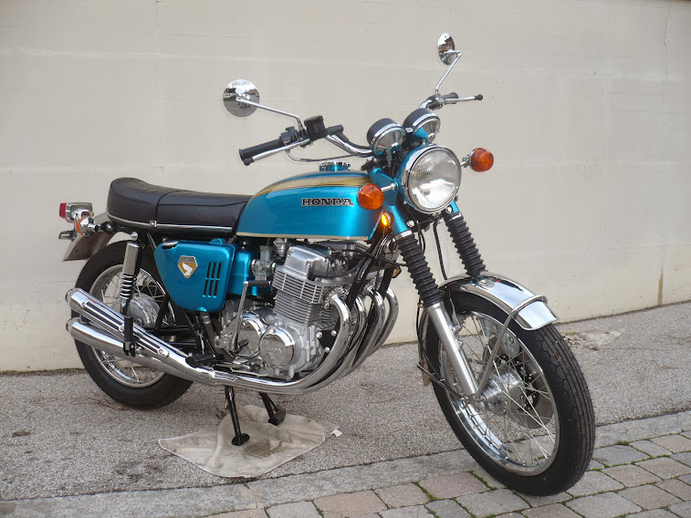

Per quanto riguarda il Four ti spiego subito..
E' la mia operetta che si è conclusa dopo due anni di restauro.
E' un Four 750 k0 del 1970

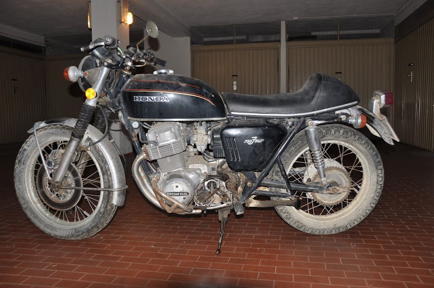

Questa è una foto che ho fatto per l'Asi.
Prima del restauro
The end
Lo straccio sotto il cavalletto è per non graffiarlo  :P
 :o
Sembra appena uscita dal concessionario!
Dì la verità, hai fatto come quelle pubblicità per dimagrire dove mostrano la modella prima e dopo la cura. Due persone diverse... ;D
Bellissima!

da proprietario della 750 four meno nobile(k7) a proprietario della 750 f più bella e rara(la tua k0):
bellissssssssima  :-* :-* :-* :-* :-*
complimenti per la qualità dei tuoi restauri
