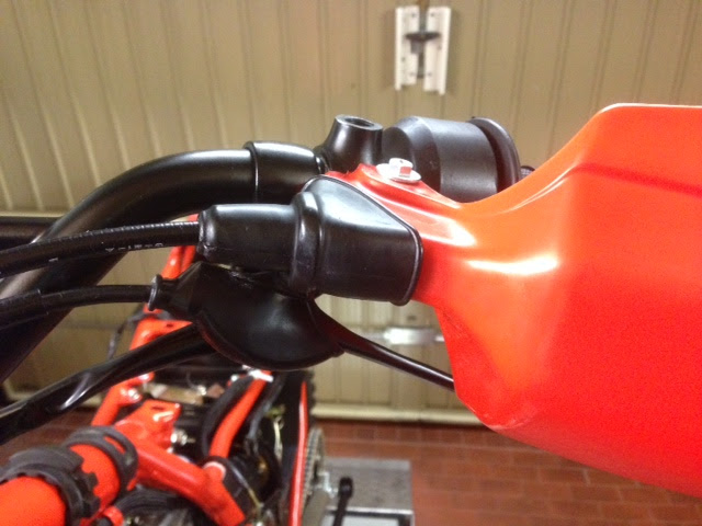

Ma quanto amo questi particolari che profumano di gomma e grassino appena spalmato
I paramani li avevi già o mi dici dove li hai trovati? Grazie mille

Luca i paramani li ho trovati nel tempo, molto tempo. Quello sinistro in un posto e il destro in un'altro. Cerco sempre traducendo in più lingue e poi contatto i venditori.
