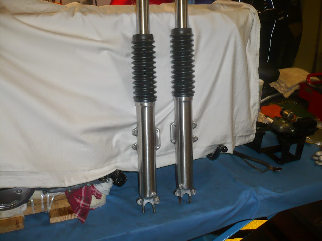

steli rimontati..
già si presenta in un'altro modo...

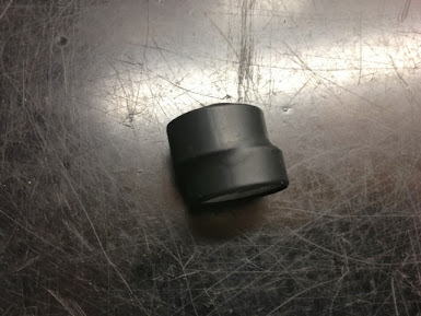

Poi un altro passo molto arduo è stato il contachilometri e contagiri.
Per questi ho voluto dare il massimo perchè sono proprio sott'occhio...
Situazione originale disperata.
La base del contachilometri era piegata, colpa di un pianale che era cascato sulla moto.
Contachilometri aperto con OSPITI INATTESI
fase dello smontaggio
sorpresinala base è piegata..
Un paio di orette alla pressa è il problema si risolve..
