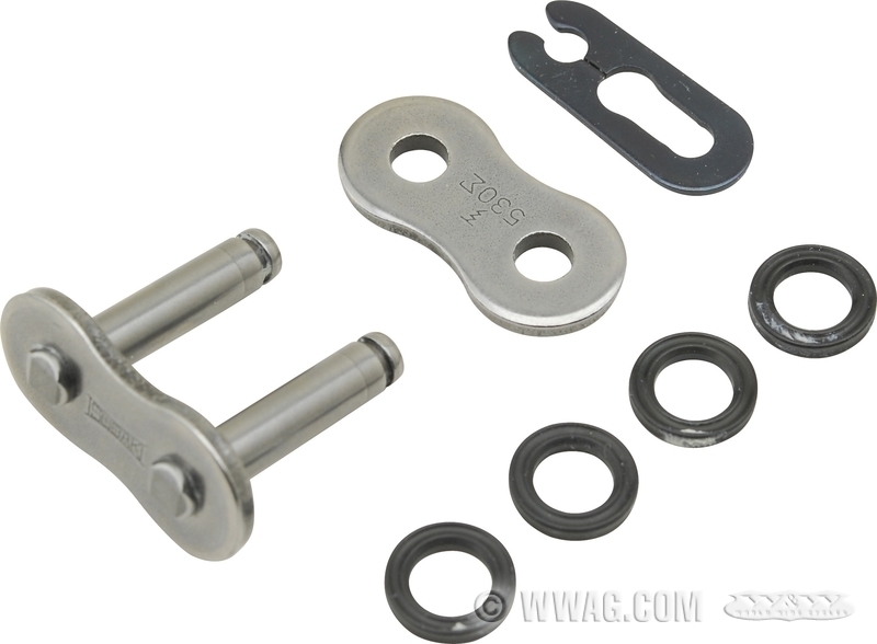

No Mario,se è montata come si vede in foto è al contrario come dice RC30 ;)
Pike
Se la parte aperta è a sinistra ... allora dovrebbe essere montata correttamente.
Almeno io ho sempre pensato così, per evitare che si sfili sfregando contro qualcosa...
la catena in foto gira in senso antiorario no???

#18
Appunto,se gira in senso antiorario,quando la clip sale sopra (nella foto si trova nella parte di sotto) camminerà con la parte aperta verso il motore,quindi se come dici tu sfrega contro qualcosa salterà via subito.
Pike
scusa Gerry, mi sono concesso una birrettina nella pausa pranzo... ma se gira in senso antiorario quando sale la parte aperta sarà a destra (dietro) quindi contro il motore andrà quella chiusa...
Per vivere senza problemi: Auto tedesche, moto giapponesi e soprattutto DONNE A PAGAMENTO!!!
ho visto bene la foto con l'ingrandimento, non avevo capito che la falsa maglia era sul ramo basso, allora è montata corretta, pardon.
Citazione di: Pike il Giugno 26, 2014, 14:29:19 PM
Beato te,me la sarei fatto volentieri anch'io! :D
Cmq scusate,ma se la parte aperta ora è a destra vuol dire che quando salirà si troverà a sinistra e quindi verso il motore...
#22
gerry, la falsa maglia è sul ramo basso, la catena gira in senso orario antiorario, la falsa maglia ora è aperta a sinistra, quando sarà sopra sarà aperta a destra = nessun problema..
Aaah okokok,pensavo fosse aperta sulla destra.
Webbino cmq la corona sulla mia moto gira in senso antiorario,non orario! :P

tornando alla questione dell'apertura maglia falsa, al momento quello che vedo io è ramo basso ed apertura a destra, indi è montata al contrario.
#28
la placchetta è tagliata a sinistra, scarica la foto e zoommala, quindi va bene
aisenauer
si capisce solo dalla forma della forchetta, ma l'apertura in foto sembra stare a destra...  8)
