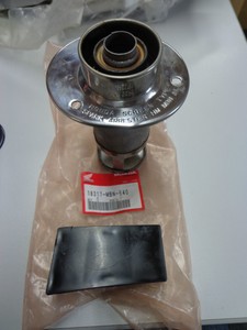

Ho visto foto del fondello su subito , contattato il venditore mi a riferito che quello e il fondello chiuso. Siccome molti se nn tutti quelli che montano il silenziatore originale girano con quello aperto potrebbe qualcuno smontarlo ( sono solo 3 bulloni ) e mandarmi una foto. Il motivo è perchè vorrei autocostruirmi quello aperto.  ::)

quello e' il fondello APERTO (almeno dalle foto che ha messo su subito  ::))
ho sia il fondello aperto che quello chiuso...fidati, altrimenti non ti postavo l'annuncio  ;)
il fondello CHIUSO e' questo (foto da ebay)
ti faccio una domanda...intuisco che tu abbia (o tu voglia rimontare) il silenziatore originale...non hai nessuno dei 2 tipi di dbkiller?  ???

Finalmente , forse , ho capito la differenza tra i 2 fondelli grazie mansu. Io allora da come mi hai spiegato ho montato sul silenziatore originale il fondello aperto ma modificato . Io pensavo invece di avere su quello chiuso. Poi ho un secondo fondello che assomiglia alla foto che hai postato ma nn è uguale. Appena posso faccio foto.

Ricapitolando col fondello aperto sono a posto , questo e l ' altro che assomiglia a quello chiuso.
Secondo voi è quello chiuso ma senza la restrizione interna ?

E' quello aperto ed è stato pure modificato.  ::)

Allora ho 2 fondelli aperti e pure tutti e 2 modificati..😂 e ora quale trasformo in chiuso per la revisione ? Il corto o il lungho ? Faccio prima a prendermi uno scarico omologato !!!

Ma no, quello modificato è l' ex fondello chiuso: lo riconosci perchè ha stampigliate le sigle mentre quello aperto non le ha.
In definitiva hai un fondello aperto originale e un fondello chiuso modificato.
