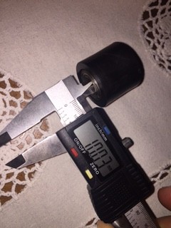

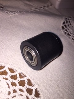

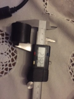

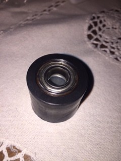

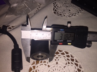

amedeo
Ecco qualche foto, la plastica nera è morbida, non è assolutamente come quella pattino scorricatena del 59x che conosco
perchè l'ho adattato alla mia 2kf
