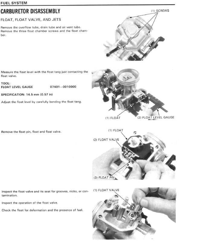

Il mio rubinetto funziona perchè a vaschetta smontata se faccio scendere il galleggiante esce la benzina, se lo spingo su si ferma. Se invece chiudo il rubinetto non esce niente.
Domanda: ho visto che sul manuale viene indicato che la massima escursione del galleggiante deve essere di 14,5mm...ma in che punto di preciso va misurata questa escursione?
Allego foto manuale:

l'escursione disolito si misura dal piano di appoggio della vaschetta alla parte bassa del galleggiante

occhio a spingere a mano il galleggiante, è facile alterarne la taratura, la la linguetta di regolazione è morbida
Ok allora avevo misurato correttamente.

Per curiosità attacca un tubicino trasparente allo scarico benzina del carburatore. Rivoltalo verso l'alto. E apri la vite di scarico.
Il livello che vedrai dovrebbe essere all'altezza del piano vaschetta. Se è più alto (o più basso) c'è da mettere mano al galleggiante.
