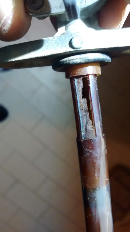

Ho anche notato che la retina del filtro del rubinetto benzina è rotto...vorrei cambiarlo ma non riesco a trovarlo separatamente dal rubinetto, sapete se esiste da solo a ricambio e dove posso trovarlo?

per certe Honda il filtrino di ricambio esiste ma costa una fucilatav tipo 30 euro per un CB four, ti conviene prender qualcosa di generico e adattarlo
questi https://fr.aliexpress.com/item/5-Pcs-Airless-Spray-60-Maille-Airless-Pistolet-Filtre-l-ments-Accessoires-Pour-Wagner/32953155891.html?spm=a2g0w.search0604.3.120.5926759dh0eGr7&ws_ab_test=searchweb0_0%2Csearchweb201602_7_10065_10068_319_10892_317_10696_10084_453_454_10083_10618_10304_10307_10820_10821_537_10302_536_10902_10843_10059_10884_10887_321_322_10103%2Csearchweb201603_59%2CppcSwitch_0&algo_pvid=280dbe1e-6d32-45b0-92e9-adf55ca36666&algo_expid=280dbe1e-6d32-45b0-92e9-adf55ca36666-16 o altro vanno bene come maglia pero' controlla bene le misure!
un filtro da rubinetto comunque ferma solo il grosso ,per star sicuri aggiungerne uno esterno e' meglio, ne esistono sempre cinesi a cartuccia sostituibile e lavabile e con vari gamme di filtraggio sono in alluminio costano poco e sono robusti per un uso in off roba da 5 - 7 euro spedito
Per l'xr non riesco a trovare solo il filtro...e il rubinetto completo costa più di 30 euro...:angry2:
Qualcosa di generico...oltre la misura serve anche che si accoppi correttamente sul rubinetto altrimenti perderebbe..non so...

Ragazzi, il rubinetto completo mi costa 45 euro...avete qualche idea per adattare un filtro alternativo?
Questo è lo stato del mio filtro:
Aggiungendo un filtro a valle sul tubo benzina risolverei i problemi al carburatore.
Potrebbe bastare come soluzione?
Il costo per aggiungere un filtro aggiuntivo è talmente esiguo che vale la pena provarci.  ;)
Alla fine ho comprato un filtrino in alluminio della Lampa, apribile e pulibile senza cartucce da sostituire.
L'ho messo sul tubo benzina e nel giro di domenica è andato tutto bene.
Credo quindi che eviterò di sostituire il rubinetto.
