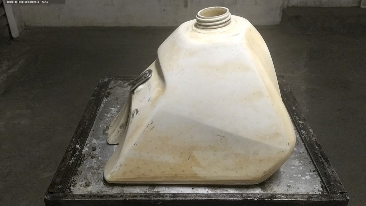

Intanto un paio di foto

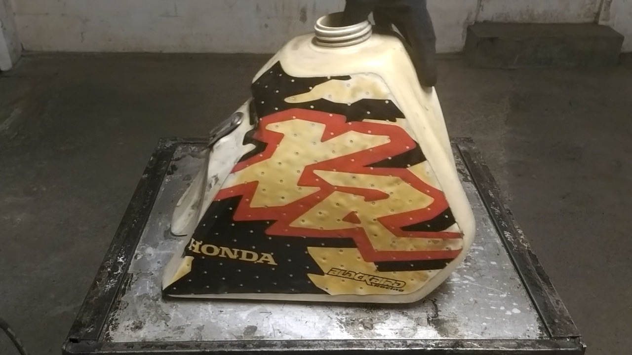

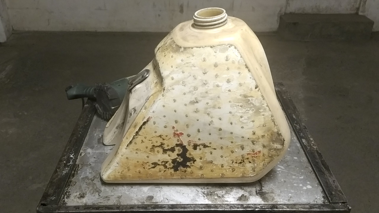

Fin qui ho solo tolto i vecchi adesivi, e la colla, usando solvente nitro (abbastanza rapido)

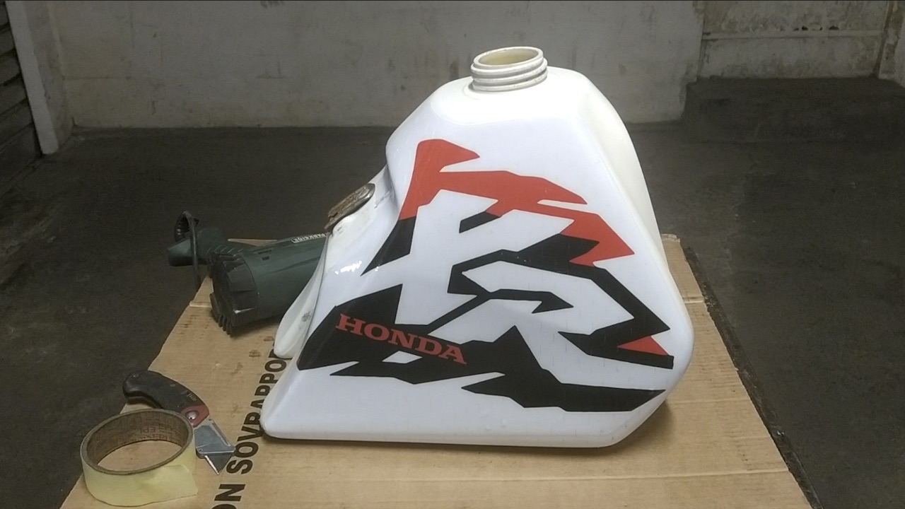

E questo è il risultato finale, non ci avrei scommesso 1 euro.
Non è bianchissimo e ci sono ancora degli aloni, la foto inganna un po, ma il risultato secondo me è ottimo.

fino alla foto 3 nitro, per la 4 acqua ossigenata e sole, lo lasci li e pian piano si sbianca, una gioia!!
