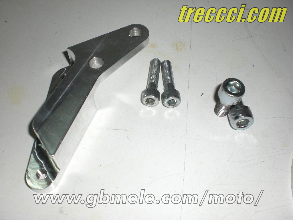

La pinza è la classica Brembo 4P, mentre la staffa è stata realizzata da un fresatore su disegno del nostro Teppo.
Maggiori info in questo topic
Grazie mille Teppo! :ok:

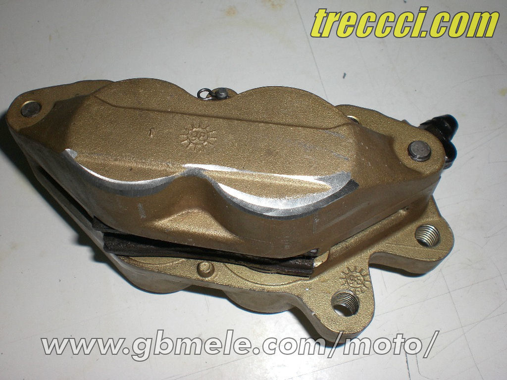

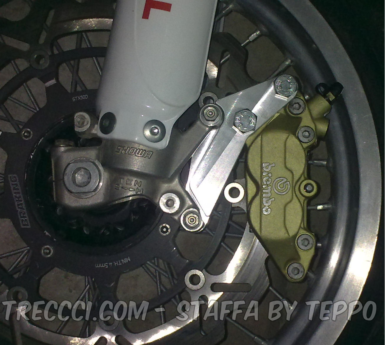

AGGIORNAMENTO - PINZA FRENO ANTERIORE BREMBO 4P
Operazione riuscita! :ok:
PS: Più tardi aggiungo la descrizione di quanto svolto :)
Phyl
Azz....... che servizio, abbravissimo!!!!!!!!  :applausi: :applausi: :applausi:
Foto aggiornate... ;)
PS: Grazie Phil! :-*
grandissimo King ;) ;) ;)
hai trovato anche i 2 bulloni a brugola!!!! ;) ;) ;)
bel lavoro!!!! :cimplimenti:

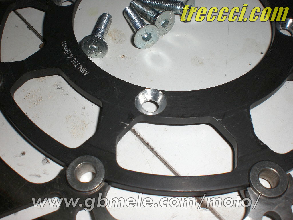

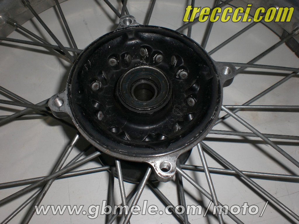

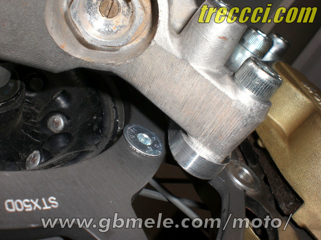

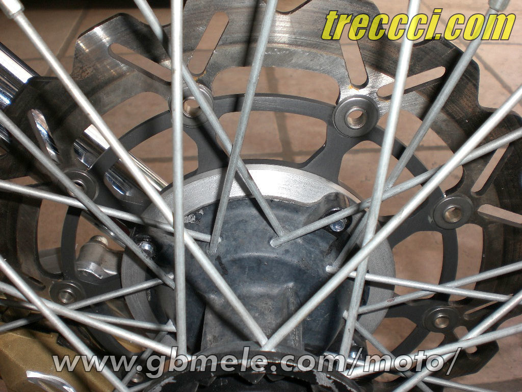

Premessa: come molti già sanno, volendo montare una pinza a 4 pistoncini all'anteriore per potenziare la frenata, il problema che si riscontra subito è legato alle dimensioni della stessa. Questa tocca decisamente sui raggi.
Di seguito espongo le modifiche da me apportate per bypassare questo problema.
DESCRIZIONE AVANTERNO:
- forcelle CRF 2006
- ruota da 17'' con mozzo originale XR e canale SanRemo
- perno ruota e boccole centraggio ruota realizzate ad hoc
- pinza freno Brembo 4P serie ORO
- staffa fissaggio pinza realizzata con Teppo (in un mio post precedente ho messo il link dedicato)
PROBLEMA
La pinza freno tocca i raggi e non consente alcun movimento alla ruota.
SOLUZIONE
Allontanare il disco freno dal mozzo ruota quanto più possibile.
INTERVENTO

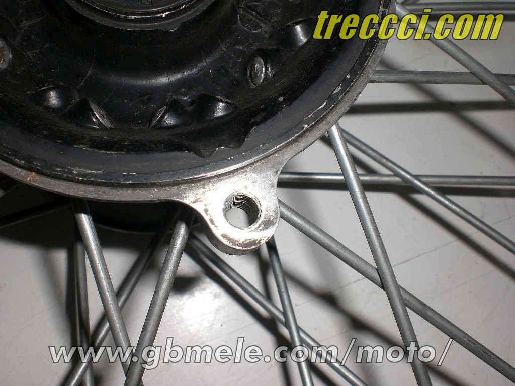

- per prima cosa, ho deciso di sostituire le 4 viti da 5mm che bloccano il disco  sul mozzo, con delle viti di maggior diametro. Ho quindi allargato i 4 fori sul mozzo ed ho rifatto il filetto. Poi ho allargato i 4 fori sul disco Braking;

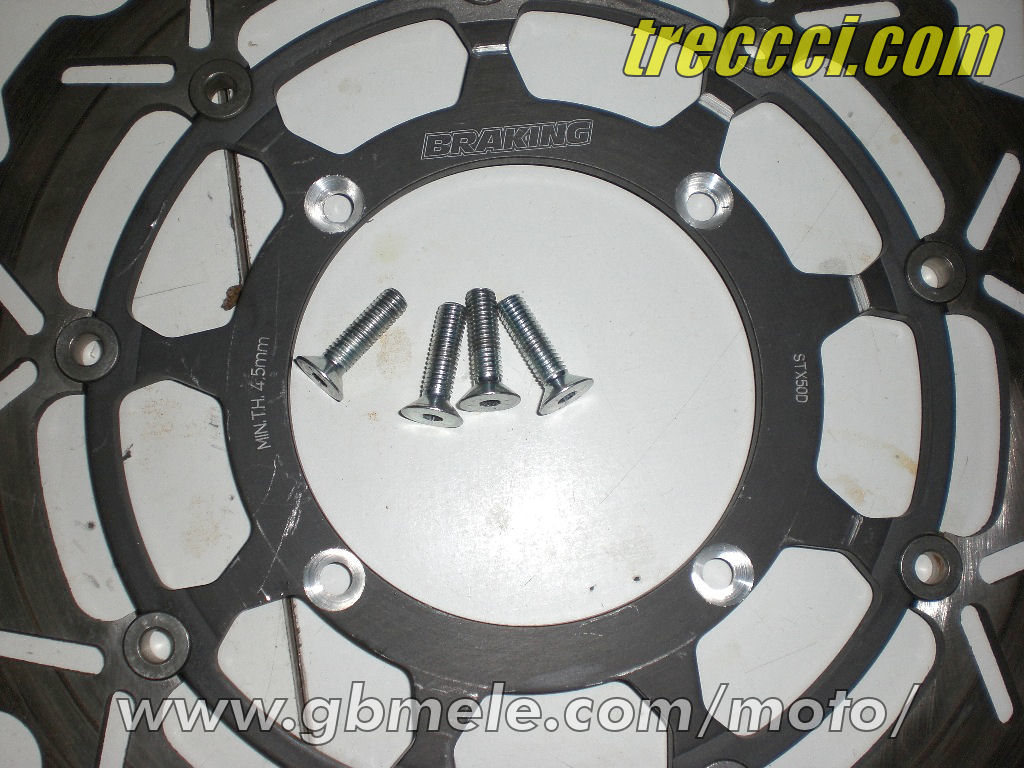

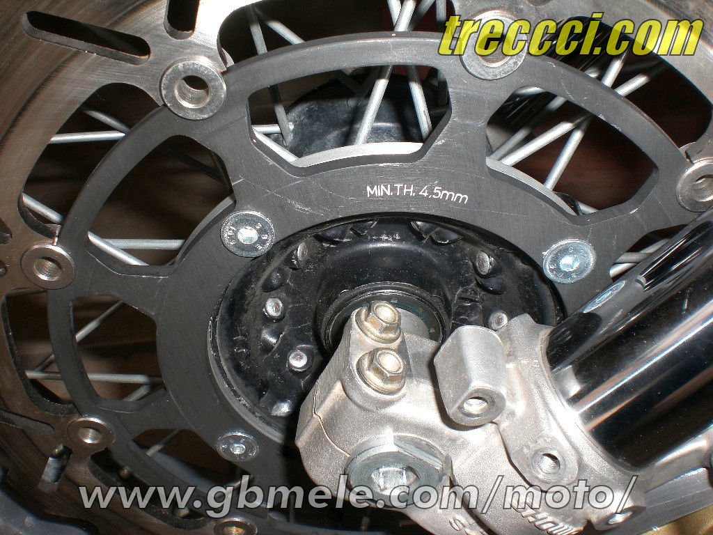

- le viti originali passano molto vicino allo stelo sinistro. Ho quindi optato per delle viti svasate a testa piatta. Quindi ho fresato i 4 fori sul disco freno;

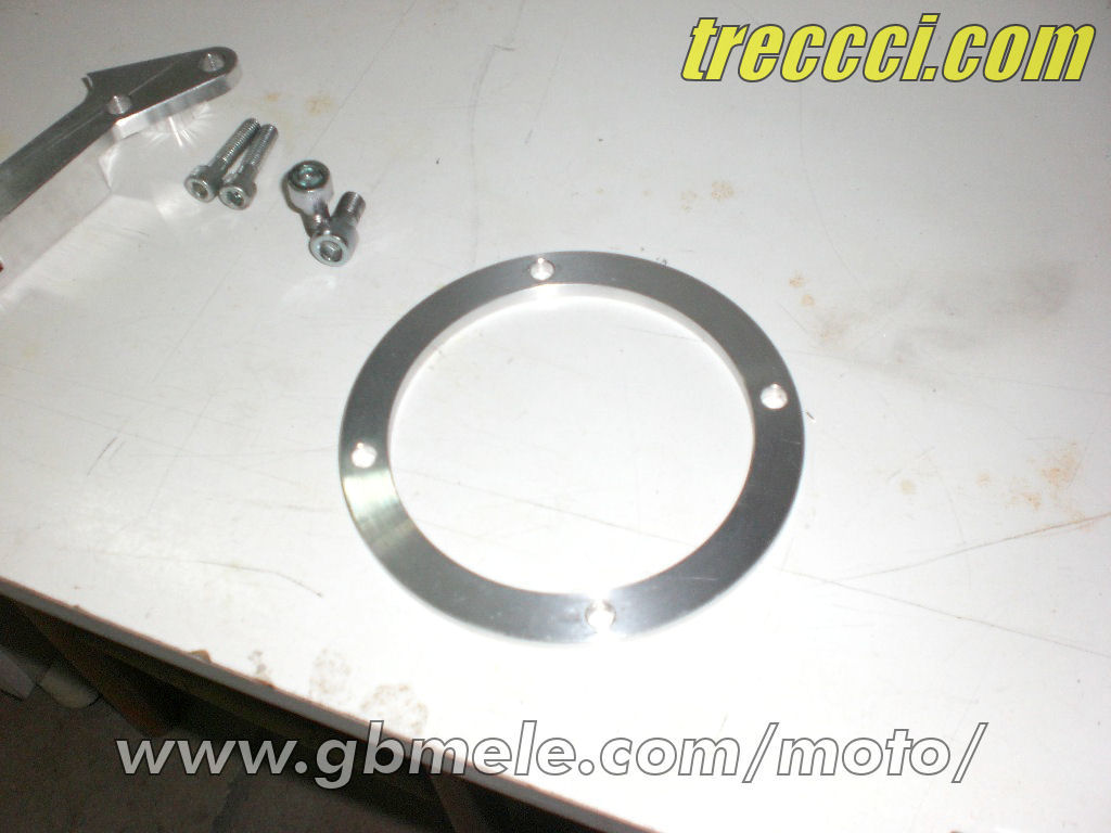

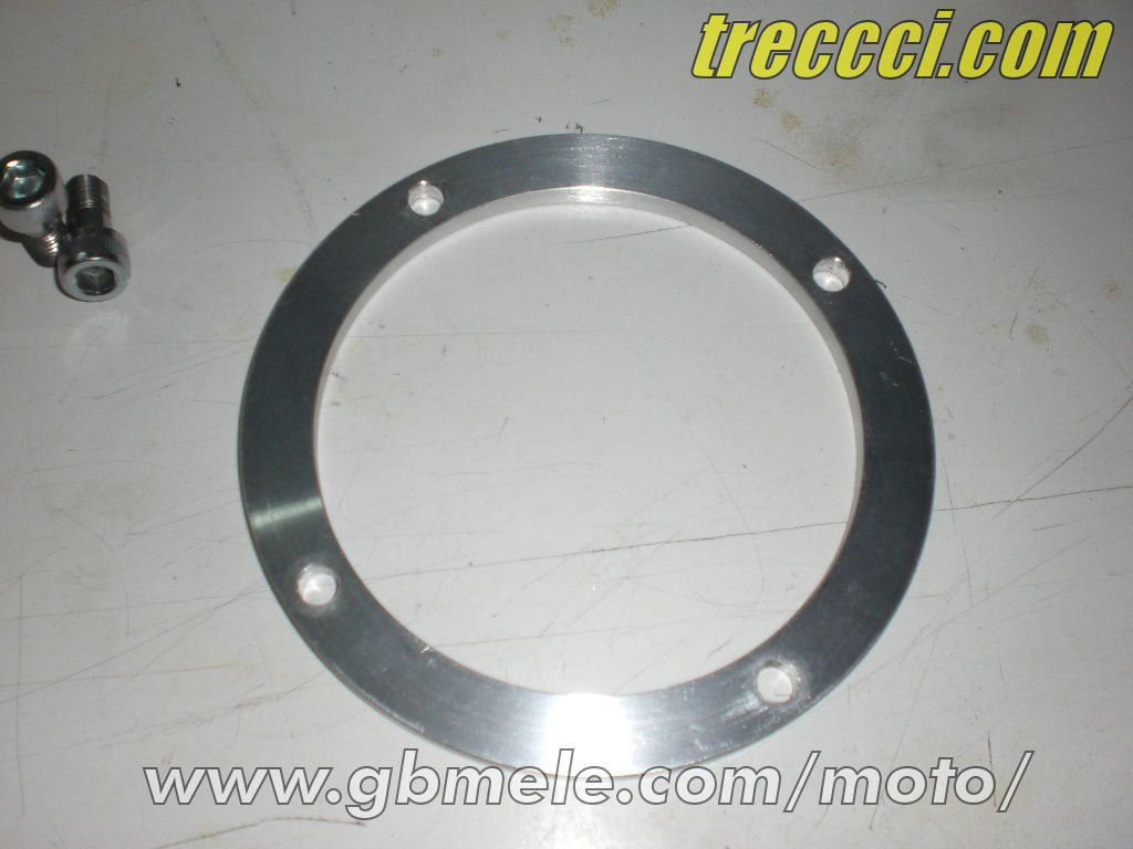

- dopo aver presentato la pinza al disco, mi accorgo che BESTA distanziare di circa 6 mm il disco dal mozzo;
- realizzo quindi una flangia in alluminio dello spessore di 6,2 mm, centrata sul mozzo, e realizzo i 4 fori passanti. I diametri interno ed esterno si ricavano facilmente dal mozzo stesso;

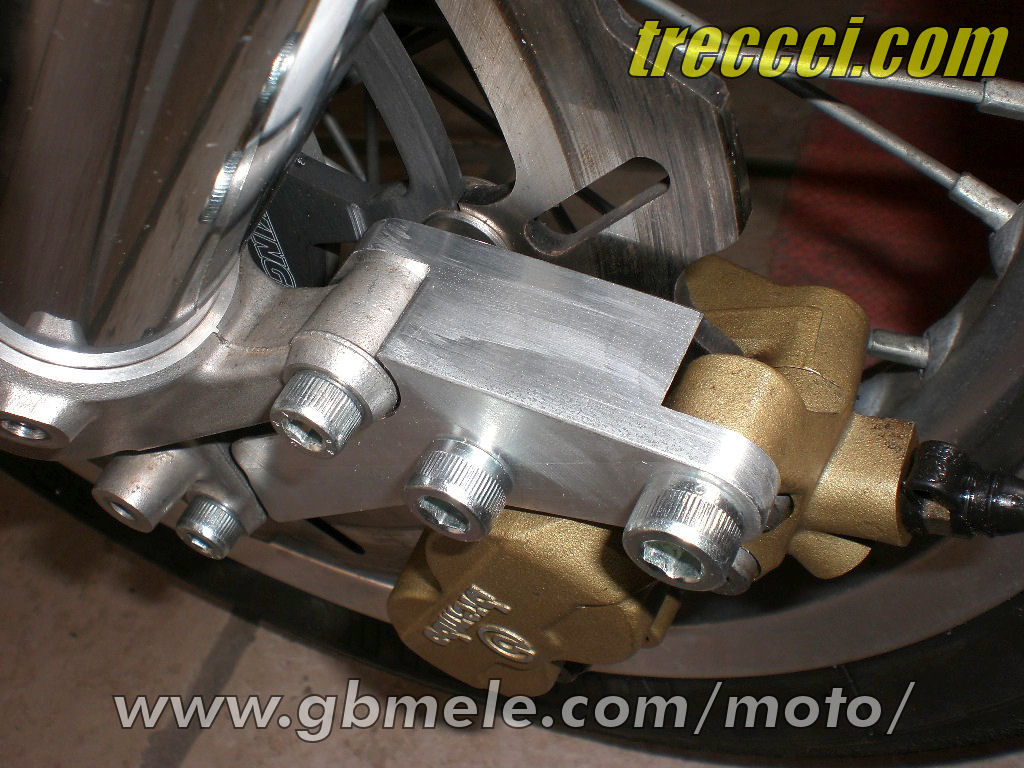

- la staffa realizzata con Teppo si è rivelata sovra-dimensionata ed ho quindi fresato di qualche millimetro i piani dove si fissano la pinza ed il piedino della forcella;

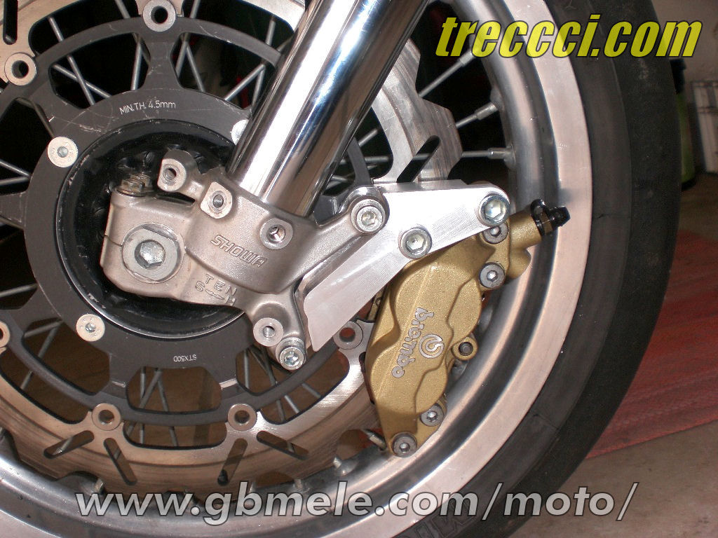

- dopo aver verificato che tutto monta correttamente, ho cercato dei bulloni adeguati (filettati solo in parte, per non 'tagliare' le parti in allumino).

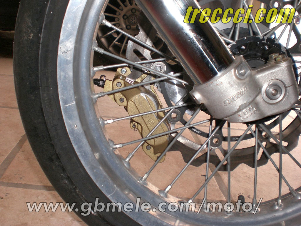

- Piccolo imprevisto: 1 raggio sfiora la pinza! Decido di dare una pelatina alla pinza (vedi foto). Sarà verniciata oro prima del montaggio definitivo. ;)
Il risultato lo vedete nelle foto qui sopra.
Se servono quote o altre info, scrivete pure! :ok:
CONCLUSIONI
La resa estetica mi pare buona. Per una prova su strada, bisognerà aspettare un po': a breve assemblo la moto con allestimento OFF.
