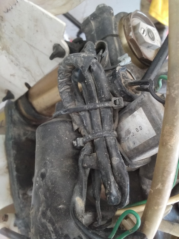

Se sta dietro la mascherina (e non capisco il perché) avranno allungato i fili di molto.... Ma ripeto non vedo il motivo non scalda poi così tanto

Nella mascherina c'è il regolatore piccolo senza alette..quello attaccato con l'elastico al condensatore.
Questo:
https://www.ebay.it/itm/Regolatore-Tensione-Tourmax-Moto-Honda-600-XR-R-1985-per-2000-RGU-161-Nuovo/352873245843?hash=item5228e26c93:g:qUQAAOSw4ztdA-ud
E poi c'è questo:
https://www.ebay.it/itm/Mini-Regolatore-Tensione-HONDA-XR-R-600-1985-2000/143101405451?hash=item215182290b:g:lu0AAOSwZKlcSIAN
Ma niente di così grosso e alettato come ci dovrebbe essere sotto la sella.
Ma serve solo per i fanali giusto?
Perchè allora potrei averlo perso mentre andavo, i fanali non funzionano dal 2008 almeno...
Anche quello della mascherina va staccato in caso di saldatura?
il regolatore del faro è quello col filo bianco, imbullonato sulla piastra di sterzo. certo, dovrebbe avere tre fili, ne ha solo uno e mezzo... magari sarà per quello che non funzionano i fari?...

No ma che non vadano i fari non mi stupisce affatto...come ti dicevo non funzionano almeno dal 2008  :rotfl2:  ;D
Quello che mi disturba è il fatto che non sia presente quel regolatore grosso e alettato fissato vicino al mono...che invece è presente sulla 88 del mio amico.
Anche il manuale non mi ha aiutato a capire il "mistero" .
L'unica spiegazione a questo punto è che negli anni lo abbia perso mentre andavo senza accorgermene...se l'avessi tolto io intenzionalmente come, ad esempio, ho fatto per il clacson me lo ricorderei.
Cmq grazie a tutti per le dritte sulla saldatura...ora ho più chiaro come procedere..
il regolatore alettato è stato sostituito con quello che ti ho detto. è un regolatore italiano (credo CEV) con funzionalità uguali a quello di serie
Ora la domanda è: perché non ti funzionano i fari?
