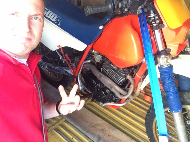

Oggi ho fatto il tanto sospirato passo, ho preso un furgone a nolo e sono partito per Verona.
Beh questo Xr600 l'avevo visto su Subito e mi si era ficcato ben bene nella testolina....
Comprato.
Beh non nascondo che non si tratta di un'ottimo conservato, però sembra promettere benone (spero  :'( )
Cosa dire? incomincio a postare delle foto, ok ?
Il tipo mi ha regalato il parafango posteriore color arancio e un kit frizione.
Lo so, mancano dei pezzi che sono già nel libro nero e che ho già trovato.
Prima di incominciare il RESTAURO, volevo un consiglio del minimo indispensabile da fare per una messa in moto e giri prova.
Però le scocche dovrebbero essere tutte color arancio e non bianche...  ;)

puccio70
Le fiancatine sono state brutalmente verniciate....
Voglio provare con l'olio da freni per rimuovere il bianco.
Il parafango anteriore l'ho trovato e quello posteriore ce l'ho.

per rimuovere il bianco dalle fiancatine ti consiglio di usare sverniciatore in gel e diluente nitro
... bella presa... mannaggia, prima o poi lo faccio anch'io... accidenti.
comunque i pezzi giusti ci sono tutti: le forcelle con l'ispessimento a metà fodero, i fianchetti "old style", la sella con il puntale anteriore più cicciotto... la leva avviamento a doppia piegatura... hai una buonissima base di partenza.
togli quelle orrende pedane posticcie (tra l'altro, gli doveva stare davvero antipatico il passeggero, a quello... altro che gambe "a ranocchio"... peggio di una R6...), trova le plastiche del colore giusto e via.
per accenderla, la cosa migliore è fare un bel tagliando: olio, filtro, candela, pulire il filtro aria, registrare le valvole e pulire il carburatore. poi, una volta accesa, potrai capire i vari problemi con calma.
in un secondo momento olio forcelle e revisione ammortizzatore, cuscinetti sterzo e forcellone, cuscinetti ruote... ed è praticamente finita, la moto. e non è detto che sia tutto da cambiare, potresti anche avere piacevoli sorprese, lavorando...
Non so come sia messo il motore ma per il resto è una base di partenza perfetta e anche ben tenuta!
Motore a parte ci metti niente a portarla originale.

Io chiedo eh?
Sul trattorino è presente una coppia di frecce al posteriore.
Da quello che ho capito, questa moto non montava le frecce.
Quello che mi interessa sapere è se il blocchetto comandi di sinistra 'originale' deve avere il comando delle frecce oppure no.
Inoltre gli specchi devono essere due o uno?
Grazie
assolutamente niente frecce: le moto che non le avevano in omologazione non debbono averle. in pratica, fino al '93 incluso, mi pare, niente frecce. quindi, blocchetto devioluci senza deviatore, se ne monta uno col devio frecce, o è XL o è Dominator... o simili. ma non è il suo.
specchi: 2 per le moto che superano i 90 all'ora (anche qui mi pare di ricordare quando li misero obbligatori... parecchi anni fa)
manuale officina: il suo non si trova, ma si può tranquillamente prendere quello del sito qui http://www.xr-italia.com/node/11. per le fiche ricambi con l'esploso del carburatore doppio corpo puoi guardare qui http://partsfinder.onlinemicrofiche.com/wps/showmodel.asp?Type=13&make=hondadb&a=463&b=18&c=0&d=-CARBURETOR-ASSY.. per le tarature del carburatore, ad esempio l'altezza del galleggiante, puoi vedere su http://www.hondaxl.it, le XL avviamento a pedale '84 montavano un carburatore identico e molte regolazioni sono uguali.
